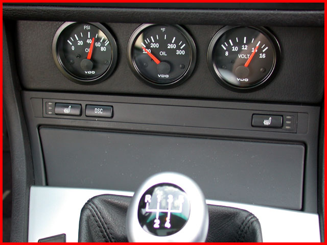

    mi sa che una cosa tipo questa è più facile
    avevo trovato anche un kit che si intallava al posto del posacenere ora non lo trovo più
  13. Guest 116
    Guest 116 Secondo Pilota
    641
    50
    31 Gennaio 2010
    5.257
    Audi A3 td sb
    sembra proprio un lavoro riuscito e di buona fattura !
