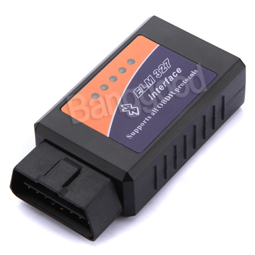

    Io ho preso questa, ho provato con 3 smartphone diversi ma non riesco a fare il pairing... Non mi accetta le classiche chiavi 0000 e 1234... Quale avete usato voi?
    Grazie :cry:
