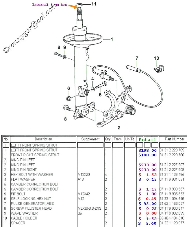

    Posto che non ho ben capito la procedura per guadagnare qualcosina col camber giocando con i duomi ( se qualche buonanima me lo spiega glie ne sarei stra-grato! :mrgreen: ), ieri mi sono imbattuto in questo topic dove dicono che alla turner motorpsort vendono dei bulloni che, non ho ben capito come, correggono il camber anteriore portandolo ad un valore molto buono.
    in pratica si tratta di sostituire il bullone numero 3 nello spaccato

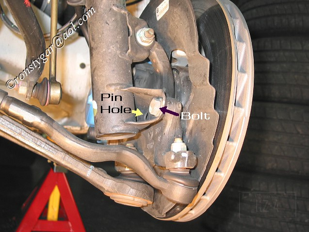

    qui si vede meglio in foto di che si tratta.
    Questo è per la z3, ho letto altrove ma non ricordo il link che in teoria vale anche per la z4...possibile?
    Ora il rpoblema è che ho contattato la Turner e mi dicono che il kit non è reperibile... chi mi aiuta?:-k:-k:-k:-k

    In realtà basterebbe che facesse una ricerca, visto che ne abbiamo parlato e riparlato :lol:
    Riassumendo: rondella tra gli attacchi inferiori dell' ammortizzatore e il gruppo mozzo, costo circa 10 centesimi.

    Sì, assolutamente, se non hai necessità di modificare spesso i valori di campanatura e quindi non installerai camber plates, il sistema della rondella (di vari spessori, fino a raggiungere il camber desiderato) è il sistema migliore. Comunque non superare per nessun motivo i 3 mm di spessore ;-)
