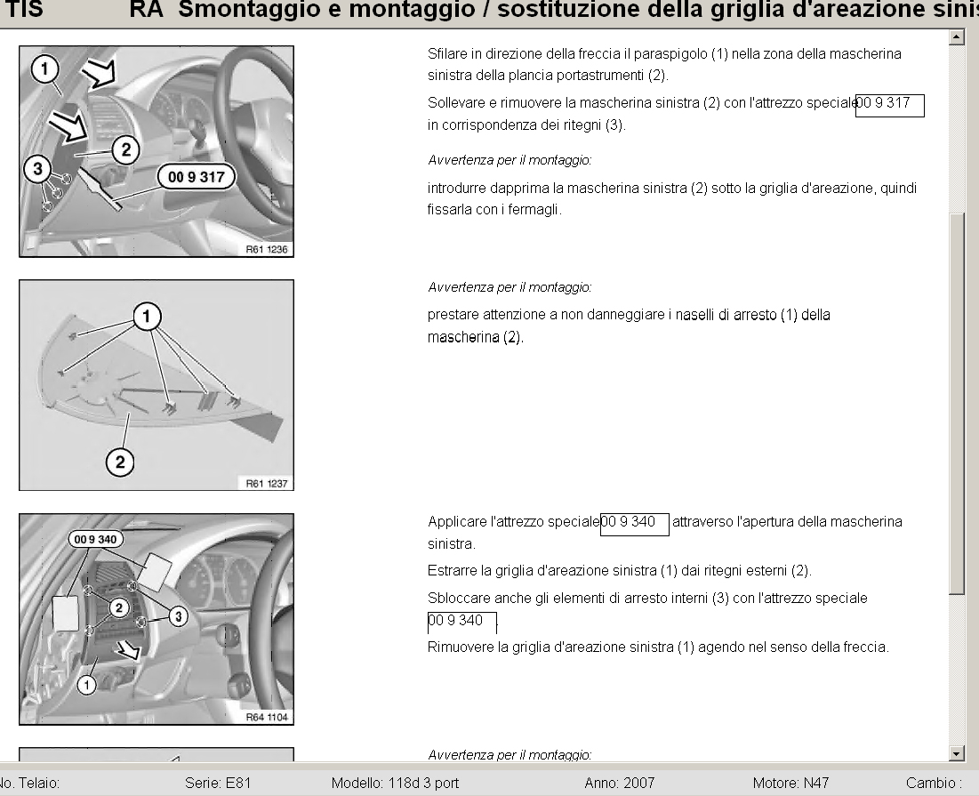

    ma daaai si sfilano da sopra?? Senza smontare nulla? eccellente... :mrgreen:
    dopo provo

    dovrei vedere sul TIS cmq saranno sicuramente a incastro , ocio pero' che si sfonda tutto se non fatto coi dovuti modi ..... ora provo a vedere...

    infatti è il mio timore...
    cos'è questo TIS? Hai gli schemi di montaggio?? =P~=P~

    spetta perche c'e' un modo corretto, se qualcuno ha il tis te lo puo' dire, io non l'ho piu'
    mi ricordo che una era un po' dura e l'ho quasi rotta sfilandola...
    ecco aspetta che ti dicano come
    avevo fatto anche una foto, ma non la trovo piu'
    invece il montante e' facile, c'e' una vite sotto la scritta airbag

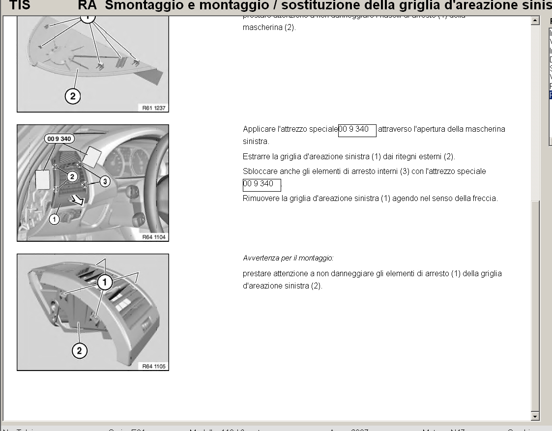

    allora io ho guardato il TIS e ho trovato questo , per la bocchetta dx mi rimanda alla sx per cui il precesso dovrebbe essere lo stesso....spero sia utile...

    ahh aspettate! Alcune cose importanti:
    1) questo TIS è favoloso e comodissimo... mi farebbe un comodo immane!! Sapete dove lo posso trovare? Ma che è, un manuale di officina?
    2) ho scoperto finalmente come fare a smontare la bocchetta di areazione :D /emoticons/biggrin@2x.png 2x" width="20" height="20">
    3) NON è questa che mi fa cigolio.. a me cigola la bocchetta che sbrina il vetro, quella nella zona centrale / destra del cruscotto, in prossimità del parabrezza.. le due bocchette orientabili non fanno alcun rumore e vanno bene così...
    GRAZIE MILLE comunque del tutorial =D>
