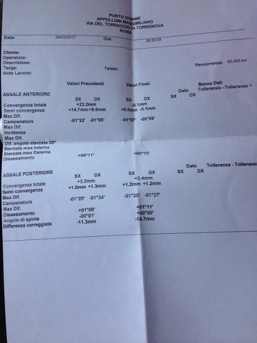

    Luca scusa il disturbo per caso hai una foto dei valori della tua convergenza così li paragono I miei per vedere i gradi di inclinazione delle boccole superpro grazie

    Ciao! Nessun disturbo, figurati!
    Ecco qua :
    Le boccole sono settate alla massima campanatura disponibile. Il fatto è che sia io che Dany81ta stiamo PURTROPPO avendo qualche problema con le boccole, puoi vedere qui http://www.bmwpassion.com/forum/threads/286937-Angoli-e-assetto-F20-F21/page48 a partire dal post #706

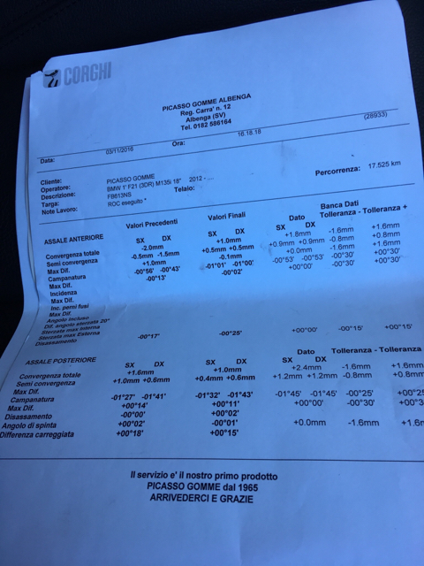

    Guarda le differenze!!! A dire la verità non mi trovo male così, l'unica cosa che non capisco è la campanatura anteriore dx, 0,59 gradi, non vorrei che sia regolata male ma il mio gommista dice che dopo lo 0,59 passa direttamente ad 1 grado possibile?!

    Premetto che me ne intendo pochetto ma ti assicuro che il tuo gommista ha ragione [emoji6]
    Poi per quanto riguarda le differenze non è detto che sia meglio la mia o la tua, l'importante è che siano rispettati i valori imposti (e a volte anche no) , che non sia pericolosa,che consumi le gomme in maniera dignitosa e che ci si trovi bene a guidarla. Dai un occhiata alla discussione che ti ho linkato prima, c'è da imparare ad esempio da persone preparate come [MENTION=26542](marzo)[/MENTION] , che normalmente riescono a chiarire molti dubbi.

    leggi
    bene
    non c'è scritto 0,59 gradi
    c'è scritto 0°59' (zero gradi 59 primi)
    sono grasi sessagesimali, non centesimali, quindi il gommista ha ragione.
