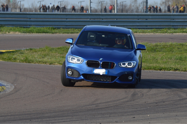

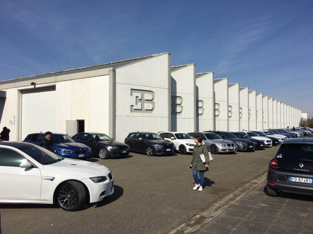

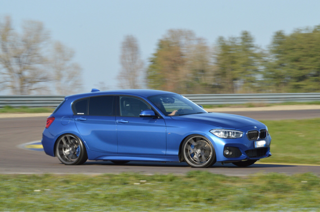

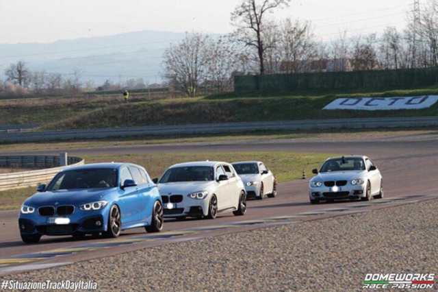

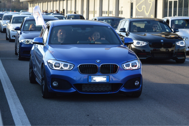

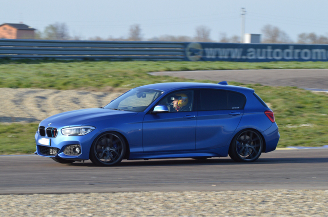

    Qualche fotina della bellissima domenica passata con i cari amici del BMW ///M Club
    con puntata in pista a Modena [emoji7]

    Bellissima Luca! [emoji7][emoji7]

    Ma c'è un intruso xD /emoticons/laugh@2x.png 2x" width="20" height="20">?

    Finalmente qualcuno che lascia le bmw alle mogli :) /emoticons/smile@2x.png 2x" width="20" height="20">

    Se si piega così la tua che è assettata per bene non immagino cosa farebbe la mia

    Belle foto Guru... ti stai impegnando per finire queste PSS....
    Le molle sono progressive quindi penso ci sta un po' di coricamento... sarebbe interessante avere uno scatto sulla stessa curva con le molle performance ... c era qualcuno che le aveva su?

    Più che le molle servirebbero delle barre un pò più rigide completeresti il lavoro.
    La sentivi puntare molto sull'anteriore ?

    Passando ad argomenti tecnici, ho notato come la tua tenda a coricarsi molto in appoggio (più della mia). Impressioni sulle H&R? Io ne sono entusiasta, soprattutto per il rapporto spesa/resa.
    Comunque leggo di molle progressive...:-k Le H&R per adattivo non sono lineari??
  20. ilGuru77
    15.418
    8.380
    12 Febbraio 2016
    1.323.217.834
    M2 F87 LCI
    Grazie [emoji4] Fabio
    Ce n'era più di uno [emoji23]
    Grazie caro!
    Guarda, in teoria doveva girare anche in pista (non solo in parata), ma quando si è decisa ormai era tardi! Comunque avendone una anche lei è abituata, e devo dire che è una buona autista (una rarità [emoji23]).
    Ho messo apposta quell'immagine per alimentare un po' la discussione [emoji41]. Assettata per bene sarebbe altro, io ho solo le molle su adattivo e non vanno male comunque!
    Madó con sti reni [emoji23]

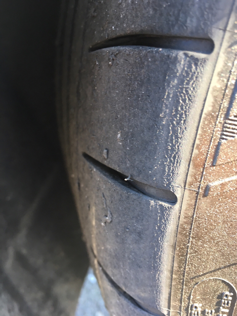

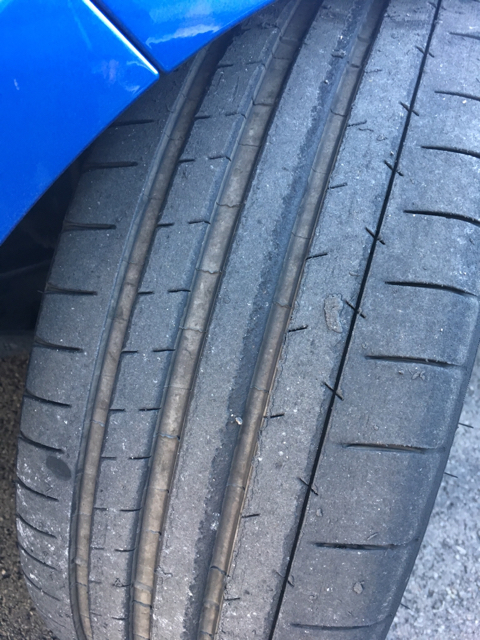

    Eh insomma [emoji23], stanno andando giù alla grande [emoji23]

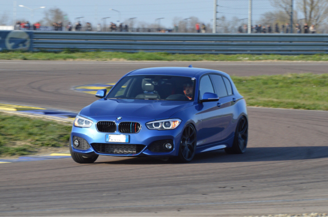

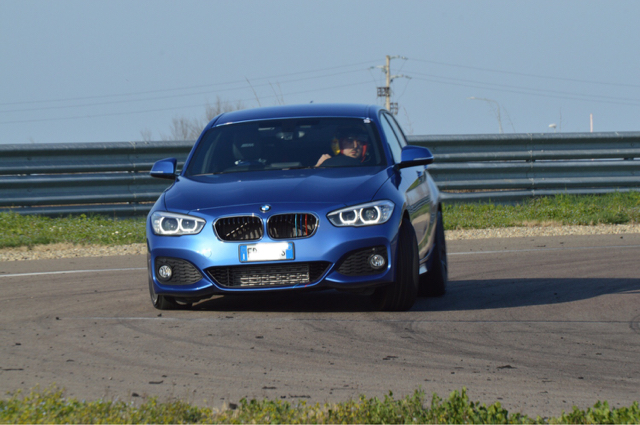

    Guarda, non saprei se qualcuno avesse su le performance, ma ti assicuro che dipende molto da come aggredisci la curva (e lì ero proprio impiccato [emoji23]) e quindi la foto lascia un po' il tempo che trova, ad esempio in questa di seguito non è così evidente il rollio (anche se è uno scatto eseguito in un punto più avanzato della curva)
    Come già detto, non posso darti torto! Tempo al tempo e metteremo anche quelle per correggere l'unico punto debole (anche se il rollio non è sempre un male) di questo assetto.
    Si, l'anteriore punta molto bene dopo le modifiche, per metterlo in crisi devi proprio esagerare/guidare male. Spero di non dover tornare in dietro (togliendo le boccole eccentriche superpro) visti i problemi che ad esempio [MENTION=54249]Dany81ta[/MENTION] sta avendo, come si può vedere al post #710 di questa discussione [emoji35]
