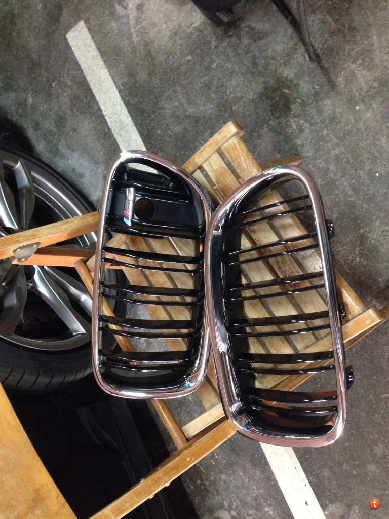

    Ci avevo pensato :D /emoticons/biggrin@2x.png 2x" width="20" height="20"> ma la mascherina non credo sia di cromo vero, e magari quel prodotto potrebbe non andare bene. Dovrei prima testarlo su un pezzo cavia

    ottimo con lo stemma senza 5.........

    Si sono bellissime, il 5 è da togliere immediatamente per non dare addito a equivoci cinghialeschi, sul come c'è da lavorarci, si potrebbe con una limetta togliere il 5 limandolo proprio e poi con la tela partendo da una grana grossolana fino ad arrivare a quella fine lisciare la parte di basetta senza il 5, poi verniciare di nero lucido.Rimarrebbe la basetta con la M e una parte di basetta nera lucida e liscia che sembrerebbe fatta proprio così.
    Per quanto riguarda le parti cromate l'ideale sarebbe verniciarli di nero lucido, la difficoltà sarà come fare che la vernice faccia bene presa, carteggiare aggrappante e via cantando...:cool:.
    Dei reni vecchi (tutti neri) che ne fai........?? :mrgreen:

    [-X [-X [-X Non fare cattivi pensieri [​IMG] avevo i reni originali mai sostituiti perchè non facevano la versione per vision night.
    oggi proverò a sentire il carrozziere, @pietro-bmw ma il plastidip è finitura lucida o opaca?
    Di fatti preferirei farle con plastidip o wrap perché non dovrei rovinarle e sopratutto sarebbe un lavoro reversibile :D /emoticons/biggrin@2x.png 2x" width="20" height="20">

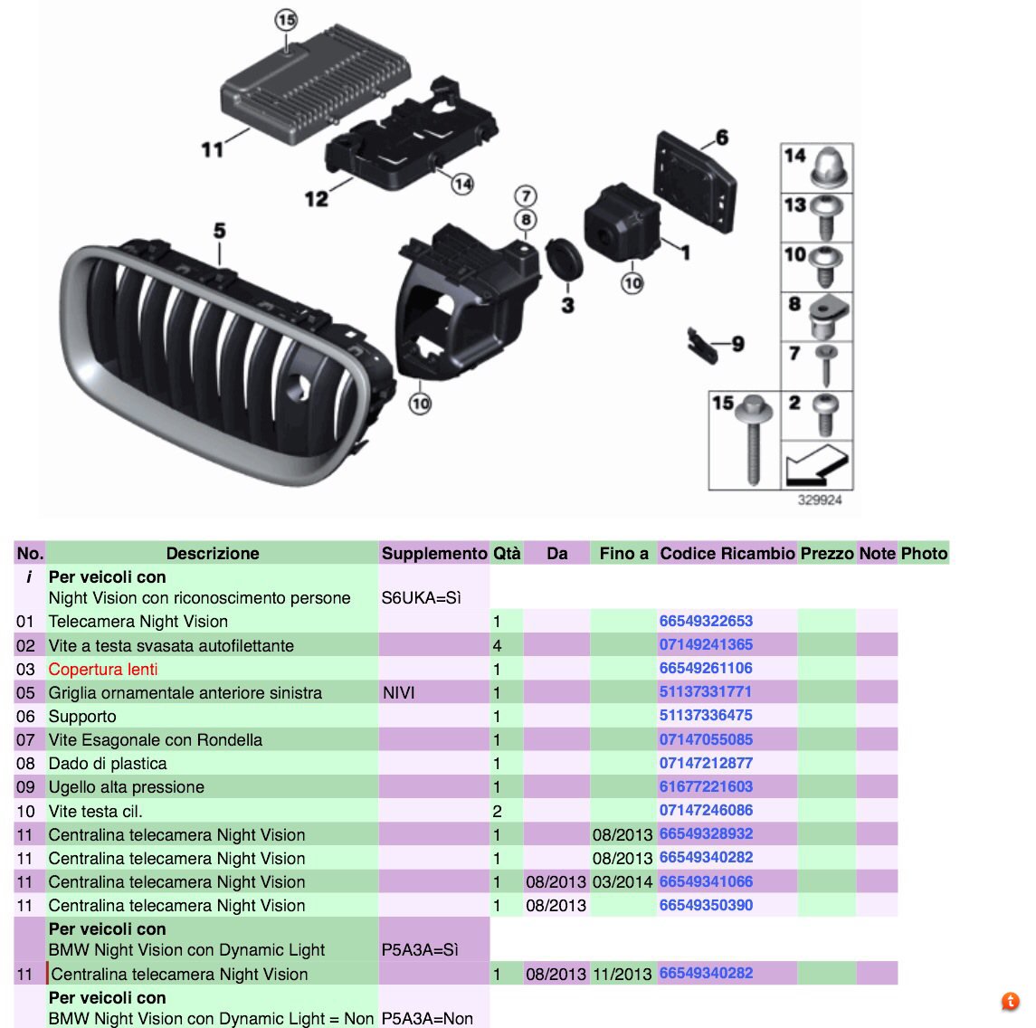

    Ho aggiornato il post #397 con tutti i codici ricambio [MENTION=15838]viperino[/MENTION] già eliminato il 5, è adesivo ;) /emoticons/wink@2x.png 2x" width="20" height="20"> vedi #397

    Era troppo bello per essere vero :D /emoticons/biggrin@2x.png 2x" width="20" height="20">
    nel dubbio ho iniziato il trapianto del rene Sx (quello con la telecamera), perchè un po' me lo sentivo, e tataaaaaaa.. La parte interna del supporto della telecamera è completamente diverso, da realoem doveva essere uguale.
    Ora mi toccherà cercare di capire dov'è il problema per ordinare il supporto interno. La cosa piú semplice, si fa per dire, è rimediare il VIN di una M5 LCI che monti la telecamera #-o #-o #-o

    Ciao sono molto belle. A me piacciono molto scurite, però queste della m5 sono spettacolari così!

    Comunque il fatto che fosse adesivo è andata di lusso e così sta benissimo.:wink:

    Tanto non li metterò #-o #-o #-o scoperto il mistero del supporto telecamera, per la versione LCI e M5 LCI (che neanche è codificata) il supporto telecamera è stato modificato e semplificato, il mio prevede la regolazione sui due assi mentre sulle nuove è fisso.
    per farla breve ci serve un placca supporto dal costo di 8,82€ e il vetrino della telecamera che costa :mrgreen: "SOLO" 410,00€.
    ho ordinato la piastra, che non è disponibile neanche in Cina :D /emoticons/biggrin@2x.png 2x" width="20" height="20"> poi vedrò il da farsi, per ora vado in stand-by :mrgreen::mrgreen:
