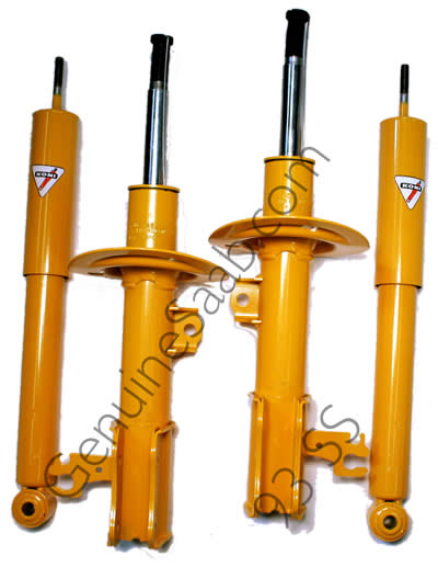

    ho scoperto ieri guardando la macchina da sotto il ponte che la mia m3 monta degli ammortizzatori gialli marca koni.non penso siano originali.sapete se si possono regolare?

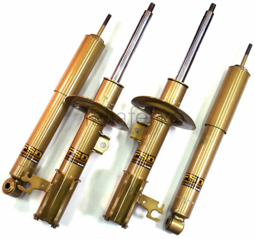

    Sono gialli:
    o oro:
    Se son gialli sono i Koni Sport, se son Oro sono gli FSD
    Gli sport sono il modello sportivo e sono regolabili solo in estensione mi pare, gli FSD sono il modello turistico/sportivo.

  13. federicofizze
    federicofizze Direttore Corse
    1.580
    27 Aprile 2006
    49
    m3 e46 smg II stra full
    sono gialli non oro

    Koni...
    Non puoi montare gli FSD (quelli oro) perchè per l'M3 non li fanno (richiesta fatta a suo tempo direttamente alla Koni e risposta negativa per l'M3) pertanto sono i Koni gialli (sport)....
