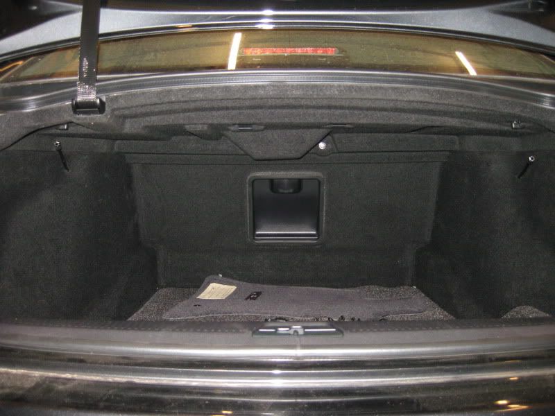

    Invece no, o almeno solo per quelli anteriori, visto che per i posteriori dovresti smontarli per modificare la taratura](*,) (a meno di bucare la carrozzeria](*,)](*,))

    Non è esatto, è sufficiente creare delle aperture nella moquette del bagagliaio.
    Si, condivido... Ma sperimentando che cambiamento c'è stato semplicemente portando il freno idraulico da 2/3 a 1/3 posso affermare tranquillamente che il freno idraulico ha molta più voce in capitolo di quanto pensassi sull'argomento confort.

    e io c compro la prolunga :mrgreen::mrgreen: (ke xrò ho trovato x c.u.l.o. e nn so come si possa kiamare o dove si possa reperire)

    Ah nelle nostre la testa dell'ammo posteriore finisce sotto il bagagliaio senza alcuna protezione? scusa, ma non c'è una plastica protettiva? Buchi anche quella?

    Quegli aggeggini si chimano Damper Adjustment Extenders. Adesso faccio una ricerca veloce se si trovano, altrimenti andiamo di artigianato...
    C'è un gommotto che lo copre e sopra ancora la moquette.
