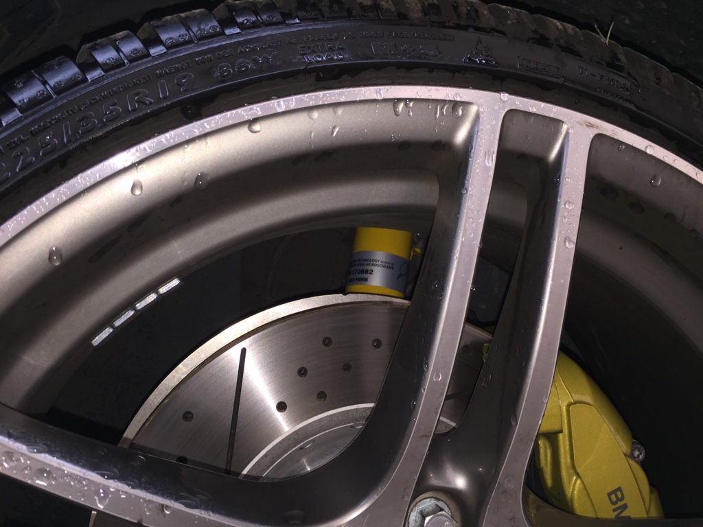

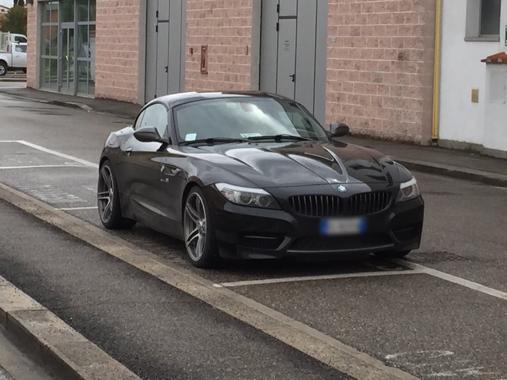

    Ciao ragazzi ieri ho ritirato la macchina dopo aver fatto montare i bilstein b8.
    Premetto che prima avevo montato le molle eibach pro kit sugli ammo di serie (non m) e la macchina si era abbassata tantissimo diventando eccessivamente rigida.
    Ecco le prime impressioni: la macchina con b8 e molle eibach pro kit si è alzata leggermente rispetto all'accoppiata eibach ammortizzatori di serie.
    Ho l'impressione di una macchina più comoda e che finalmente sembra assorbire bene le asperità della strada rispetto a prima....
    Purtroppo ho le gomme invernali e non voglio distruggerle mettendola alla frusta con questo caldo ma sono già soddisfattissimo.
    Presto aggiornamenti....
    Ora:
    Prima:

    L'altezza è data dalle molle, il fatto che fosse eccessivamente rigida è perché era stata ridotta per forza di cose la corsa degli ammo originali, i quali non potevano lavorare per tutta la propria estensione. I B8 avendo lo stelo corto lavorano con una corsa ben più adatta alle molle che hai montato, dunque fanno il loro lavoro a dovere anche con queste, oltre al fatto che sono nuovi mentre gli originali presumo fossero alla frutta :wink:

    Gli ammo di serie corrispondono ai B6, i B8 hanno lo stelo piu' corto.
    La differenza e' che i B6 possono montare solo molle pro-kit -3cm, mentre i B8 a stelo corto sia le pro-kit che quelle sport -5cm.
    Se i B8, pur con stelo piu' corto e quindi con molla piu' compressa, restan piu' alti di quelli di serie che aveva prima, molto probabilmente e' perche' ormai erano spompi e anche per questo la macchina era scomoda.
    Gli ammo spompi vanno a fine corsa, non ammortizzano e si sentono legnate secche perche' non ammortizzate.
