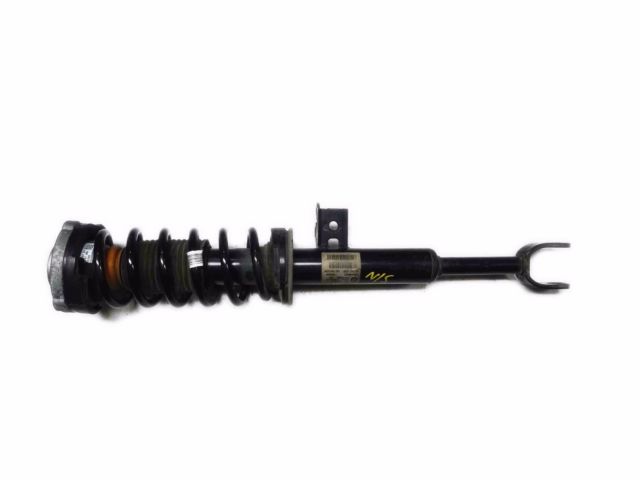

    Questo della X drive
    https://www.google.it/search?q=31316783971&rlz=1CDGOYI_enIT590IT590&hl=it&prmd=mivn&source=lnms&tbm=isch&sa=X&ved=0ahUKEwiWi-GvvePWAhUGBBoKHefEBJkQ_AUIEigC&biw=375&bih=591#imgrc=HkycKlf89NIgSM:

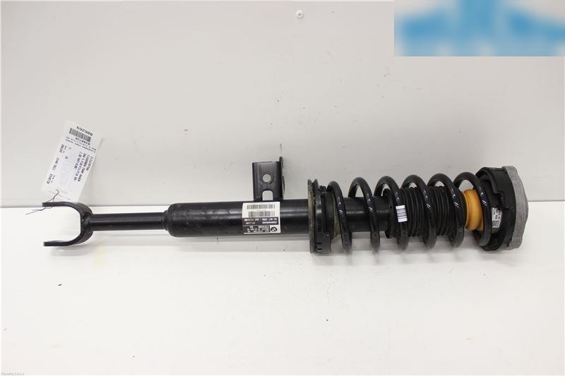

    Questo della TP
    https://www.google.it/search?q=31316863887&rlz=1CDGOYI_enIT590IT590&hl=it&prmd=mivn&source=lnms&tbm=isch&sa=X&ved=0ahUKEwik0bj4vOPWAhUKWhoKHbm_CJ0Q_AUIEigC&biw=375&bih=591#imgrc=V72YKJiv3dKL6M:
    Direi un bel po’ diversi...
    Comunque grazie lo stesso se trovo qualcosa vi informo ma speravo sinceramente in un aiuto dei più esperti... mi pare strano che nessuno sappia nulla o meglio che a tutti vada bene senza un po’ più di cattiveria

    Vedo però nelle foto ammortizzatori riferiti a Xdrive (anche solo alla vista) uguali a quelli TP. Ecco l'esempio, una foto è stata estrapolata da ammortizzatore Xdrive, l'altra da TP.

    .. oddio .... fare supposizioni su foto prese da google ... non mi sembra il massimo ... :mrgreen:[-X:( ... penso che non possano essere considerate veritiere al 100% ... come dice viperino ... facendo la ricerca appaiono talmente tante foto che alla fine se ne trovano anche alcune che combaciano ... :mrgreen: ...

    Penso che non ci capiamo... oppure che ti manchi qualche nozione sulle versioni e allestimenti...
    Le mie nn sono supposizioni, gli ammortizzatori sono diversi tra X drive e Tp...
    Le foto le ho prese da internet per fare prima e metterti a conoscenza delle differenze
    Per quanto ho potuto osservare Nessuna marca di ammortizzatori sportivi di mia conoscenza produce ammortizzatori per F11 x drive ma per TP invece si
