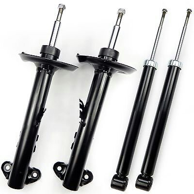

    Ciao a tutti, mi sono trovato davanti a un problema che praticamente ho ignorato fino qualche giorno fa. In pratica mi sono adoperato per cercare degli ammortizzatori anteriori per il mio BMW e in rete ho acquistato un kit che dalle descrizioni doveva essere il mio. Purtroppo però al momento del montaggio il meccanico si è accorto che mancava un pezzo ovvero una staffa che aggancia la bielletta stabilizzatrice. Credendo fosse stato un errore del venditore l'ho contattato e mi ha permesso il ritiro del oggetto e mi ha detto che avrebbe provveduto a mandarmi quelli giusti, solo che ancora non aveva visto la foto che ho allegato anche qui, infatti dalla foto e avendogli mandato la copia del libretto mi ha comunicato che non aveva quel tipo di ammortizzatori perché usati per la macchina con assetto (in effetti io l'assetto c'è l'ho) e credevo non fosse un problema trovare degli ammortizzatori adeguati al mio modello invece a quanto pare sto faticando parecchio per trovare quelli che vanno bene per cui chiedo a voi se qualcuno sa dove indirizzarmi per cercare quel che voglio...in pratica nell'immagine ho cerchiato in verde la staffa che in tutti gli ammortizzatori che trovo non c'è

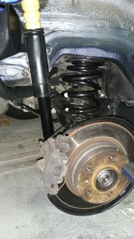

    Mi aggiungo a questa discussione in quanto ho anch'io il problema di capire quali siano le molle giuste x la mia E36 318i cabrio del 10/1995.Ho sostituito gli ammortizzatori anteriori e posteriori che oramai erano andati.Ma la macchina non si trova all altezza giusta secondo il manuale di officina di bmw.
    La mia domanda è se è possibile montare le molle della versione M .
    Attualmente le molle sono credo originali (nere) sono colorate con dei segni blue avanti e 3 segni bianchi dietro.Ho trovato delle molle Simoni racing anteriori e delle Bliterin blu di occasione sono ok x la versione M .Qualcuno conosce la codifica dei colori delle molle usati x la e36 ?

    Ma tu avevi gia' assetto ribassato dalla fabbrica con telaio M? Perche' se hai detto che hai cambiato ammortizzatori e l'altezza non e' giusta mi fa pensare che qualcosa non torna in quel che hai montato: o era ribassata e l'hai messa normale o viceversa. Quando avevo seguito tutto il discorso per montare i miei bilstein b8 (per assetto ribassato) avevo scelto anche l'accoppiata eibach con le sue molle per assesso ribassato. Se non ricordo male i b8 hanno lo stelo piu corto, adatto a molle piu corte. E quindi l'auto sta piu' bassa. La mia e' uscita dalla fabbrica con telaio M ad assetto ribassato ed una volta montato tutto originale bilstein le mie altezze combaciavano con quanto avevo trovato come altezze dichiarate. Non ho incontrato problema alcuno nel montaggio, tutto era perfetto pari all'originale bmw.

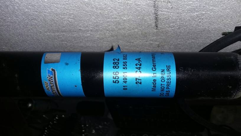

    Gli ammortizzatori sono delle 'cinesate' acquistate su ebay da un negizio tedesco....pagate poco e valgono poco. ...ma visto come erano messe le mie e i kilometri che faccio con la piccola vanno bene. Gli steli erano lunghi uguali..il punto é che non capisco cosa era montato prima .Molle ribassate o standard scariche! La macchina è molto morbida ora almeno non rimbalza .l'altezza con da terra con i nuovi amot. non è cambiata.Per questo chiedevo se qualcuno sapeva la codifica de colori x Bmw.

    Le molle non si scaricano.. al max si arrugginiscono e si possono rompere nel punto dove la ruggine ha lavorato.. ma non si snervano, specie su un auto. Non si snervano su un mezzo pesante figuriamoci su una vettura berlina. Io sulla mia aveevo una spira spezzzata ma perche' da giovane amavo saltare i passaggi a livello stile hazard e cosi' ho provocato la rottura. Ad ogni modo per scoprire come e' uscita l'auto di serie dalla fabbrica ti basta andare ad un conce bmw e dare tuo numero di telaio e ti fanno la stampata di come e' uscita dalla fabbrica e li' capirai se c'era il telaio M con assetto. Che danno l'altezza dovrebbero esser le molle mentre gli ammortizzatori se hanno gli steli troppo lunghi li sentirai battere sul fine corsa o alla peggio non riuscirai nemmeno a montarli su molle ribassate in quanto steli troppo lunghi e la vite non la stringi sopra ai duomi. Gli ammortizzatori hanno la funzione di ammortizzare le asperita' del terreno e non far sobbalzare l'auto e quindi devono apporre una certa resistenza in compressione e rilascio in modo che la riposizione dell'auto nella posizione normale sia il piu stabile e costante possibile. Se hai provato ad ammortizzatore nuovo senza molla montata avresti dovuto far fatica a comprimerlo (ma ce la fai sedendoti sopra sullo stelo) e con rilascio lento. Il vecchio ammortizz spompato lo premevi a mano morbido e cosi' lo tiravi su a mano facilmente, con i nuovi questo non riesci a farlo, devi apporre molta forza.

    Grazie Iceoair. Quelli vecchi erano proprio così.Oggi provo ad andare in conce e vediamo cosa mi dicono. Le molle che ho smontato non erano rotte tanto è che ho fatto parecchio fatica a comprimerle.

    Si e' normale hai fatto molta fatica a comprimerle e ci sono gli strumenti apposta ma se te le fai montare da un meccanico (cosa che io ho fatto) hanno un macchinario pneumatico che fa tutto in automatico, paghi qualcosa ma eviti anche di farti del male. Quindi se ho capito bene hai usato le molle originali ma ti trovi l'auto piu alta? Perche' l'unico senso che potrei intepretare e' che hai gli steli nuovi piu lunghi e permettono alle molle di stare piu alte (rilassarsi di piu insomma) e dovevi montare gli ammo sportivi con steli piu corti, quindi avevi in origine assetto M.

    Ho deciso di prendere le molle nuove ho trovato queste su ebay a 67,80 spedite.Sono omologate TUV e ribassate 40/40 .Se le mie supposizioni sono giuste, dovrei ritornare all'altezza di oggi ma rimbalzano meno....altrimenti rialzo con i distanziali già previsti da mamma Bmw. E rismonto tutto per la 3 volta! [​IMG]
