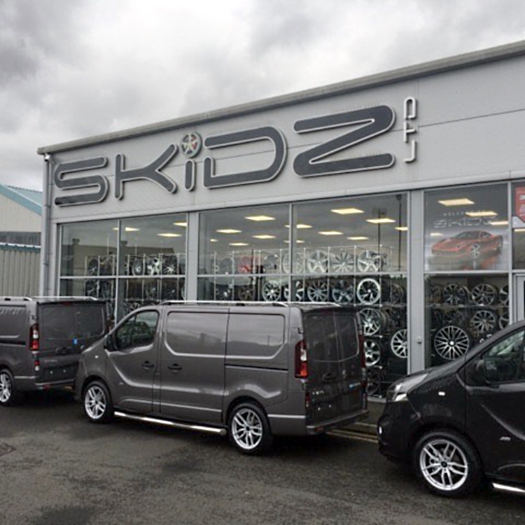

    Prima foto di applicazione reale degli FF029. :mrgreen:
    Non proprio delle top car, ma per ora questo è quello che passa il convento. :rolleyes:
    Da notare che per ora li fanno solo da 17' e da 18', perciò in foto si tratta di una di queste due misure. L'anteriore del furgone nero sembra più grande di quelle montate sul furgone grigio in primo piano. Non so se sia un effetto ottico della prospettiva... :-k

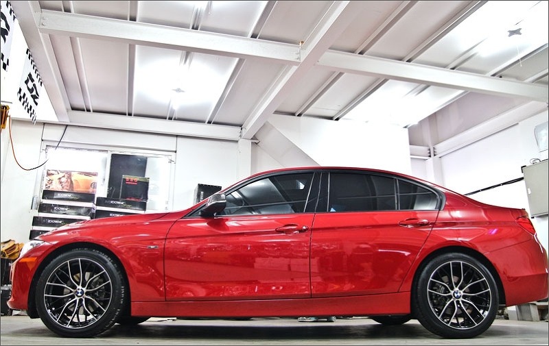

    Sulla tua che ha un look sportivo ma elegante, i 397 ci starebbero a pennello.
    Però resto dell'idea che prediligerei il fattore peso sopra quello estetico. Non so quale sia il tuo budget per un cerchio invernale e se tu preferisca cerchi originali Bmw o ti vanno bene anche aftermarket.
    Se vuoi restare in ambito Bmw, considera i 405m, che nella versione Performance da 20' sono forgiati, ma nella versione da 18' (che Bmw fa proprio per le invernali), sono flow formed e pesano sui 9 Kg contro i 12 dei 397.
    Sugli aftermarket, sempre più produttori cominciano ad avere la loro linea dedicata di cerchi flow formed, perciò la scelta si amplia ed i costi si abbassano. AC Wheels, Mak, Konig, OZ, VMR, BBS, etc. :wink:

    Grazie [MENTION=40717]Cyfer[/MENTION] mi hai dato in grande consiglio con i 405m. A me piace rimanere sul l'originale è questi mi sembrano ok. Il peso poi è veramente il top!
    Provo a farmi fare un preventivo in BMW con le gomme [emoji106]

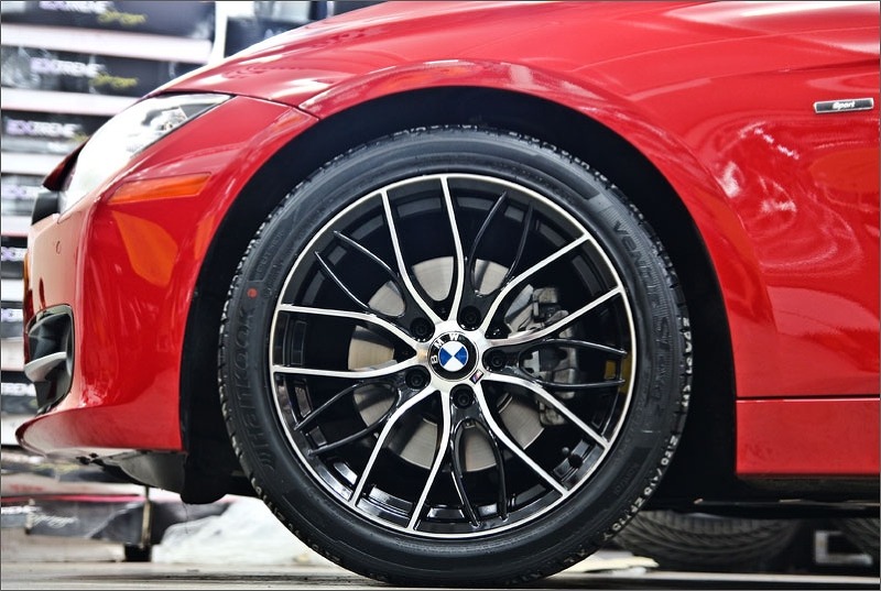

    Ottimo. Sappi però, che quelli bicolore sono riservati al mercato asiatico. Da noi li vendono solo full black. Per avere quelli bicolore, se ti piacciono di più, bisognerebbe magari individuare i codici esatti da richiedere o cercare per vie traverse (baia e co.). :wink:

    Ho dato un'occhiata in giro. Di codici per i 405m bicolor da 18' non ne ho trovati.
    La soluzione potrebbe essere questa, da minuto 8:02.
    Le razze interessate del 405 sono in rilievo rispetto a quelle interne, perciò una eventuale diamantatura gli darebbe proprio l'effetto dei bicolor. Inoltre con cerchio nuovo di pacca, non dovrebbe essere nemmeno necessario sverniciarlo, essendo il cerchio perfetto. Basterebbe diamantatura e vernice trasparente protettiva, riducendo il costo dell'intervento.

    Per come sono io troppo impegnativo...dovendo mettere il kit per le invernali può andar bene anche tutto nero...magari per l'inverno prendo anche i reni neri e faccio una winter edition [emoji6][emoji23]
