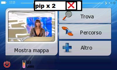

    già che ci sono vorrei approfittare per una consulenza.
    la radio è la EWAY (tipo dynavin)
    il navi è IGO primo
    io lascio come impostazione predefinita l'attivazione automatica del navigatore.

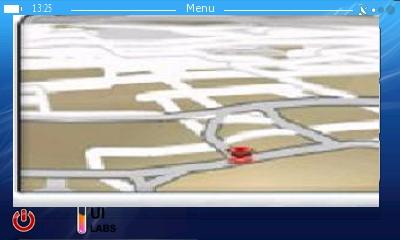

    in questo modo, il navigatore è sempre acceso, e premendo il tasto NAVI sulla radio l'immagine passa dalla playlist e/ video alla schermata del navi, che è già acceso.
    ma in realtà quando si apre la schermata del navi, non compare la mappa a schermo intero, ma una schermata dove ti chiede: "mostra mappa"..
    e la schermata si apre solo dopo aver cliccato su MOSTRA MAPPA:
    come se non bastasse, nel mio caso la schermata che si apre all'accensione comprende anche il "PIP", e l'icona per ingrandire o levare tale pip...
    questo fatto mi obbliga a cliccare sulla barra bianca del PIP per farlo passare da PIPx1, PIPx2, PIP off. (e il PIPscompare. (il pip è l'immagine video piccolina)
    poi devo cliccare sempre sulla barra del pip sulla X rossa, per far sparire la barra, altrimenti la parte superiore del navi è coperta dalla barra stessa (è proprio dove compare la via dove devi svoltare..)

    -1- non è possibile eliminare sto cavolo di PIP?

    -2- non è possibile impostare il navi in modo che si attivi già con la schermatadella mappa aperta, invece che con la schermata che ti chiede "mostra mappa"?
    insomma, che schiacciando il tasto NAVI sulla radio compaia direttamente la strada, come sarebbe più giusto, visto che ho selezionato l'impostazione di fa accendere il navi automaticamente ad ogni accensione dell'auto?
    insomma, che premendo il tasto compaia una cosa del genere, senza pip o altre diavolerie?

    La funzione PIP è DISATTIVABILE dal menu autoradio, vi è proprio dicitura PIP e basta "deselezionare-disattivare" tale funzionalità.

    Mattia, dalle impostazioni dell'autoradio ci deve essere dicitura PIP ....disattivare quest'ultima e non vi sarà piu attiva la funzionalità PIP ;) /emoticons/wink@2x.png 2x" width="20" height="20" />

    a me non diventa a pittogrammi...
    solo è una rottura togliere il pip
    (ora vedrò se seguendo le indicazioni di stefano riesco a disattivarlo) (ho sempre paura a smanettare su quel coso..)

    no, ok così.
    grazie .
    (almeno tolgo il pip)
