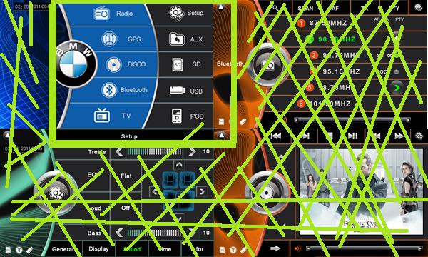

    perchè in effetti le possibilità (mode) sono quelle indicate nella foto sotto
    in Mode USB sento la musica Mp3 nella chiavetta..
    in Mode AUX vorrei collegare la camera anteriore
    rimane libero solo il Mode IPOD, che non credo vada bene...
    perchè se per collegare il nokia devo per forza sfruttare la schermata(mode) AUX, questo vuol dire che non ci posso collegare la videocamera, se non costruendo un commutatore da installare e comandare all'occorrenza.
    o sbaglio?
  12. ilbmwista
    ilbmwista
    26.623
    1.360
    9 Dicembre 2008
    10.000.000
    Bmw 320ci E46///M
    In Rosso;)

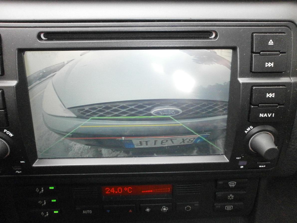

    io non avevo i sensori e ho collegato la retrocamera.
    ma devo modificarla.
    infatti come è ora, riesco a vedere fino a quando l'auto è a 10 cm dall'ostacolo.
    (dunque più o meno la stessa precisione che offrono i sensori)
    nella foto sotto sono a 20 cm.
    quando arrivo a 10 cm l'auto non viene più totalmente inquadrata dallo schermo..scompare il pezzo di muso,e io non so se sto toccando..
    ma se la inclino maggiormente riuscirei a vedere fino a quando tocco...
    cambierebbe che invece che avere una visuale che parte da diversi metri parte magari da 1 metro.. (come i sensori, solo che poi vedrei esattamente al millimetro quando sto per toccare)
    già un pò l'ho inclinata rispetto a come era incassata nella luce targa..
    appena posso la inclino ancora un po..
