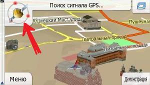

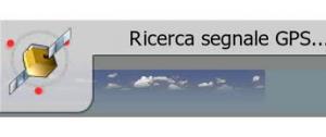

    io continuo ad avere problemi col navigatore.
    all'accensione, invece di mostrare sullo schermo la via dove mi trovo, compare quasi sempre questa icona, che è quella di quando ricerca il segnale gps
    nessuno sa se per caso va resettato qualcosa, o che altro?
    il difetto me lo fa da poco, ma non so se è la radio EWAY guasta, o se potrebbe derivare dal software di navigazione IGO.
    sinceramente non vorrei smontare la radio per ripararla quando invece il difetto magari risiede nel contenuto della microsd del navi.
    so solo che non ce la faccio più.
    sono mesi che continuo a impazzire dietro a sto coso, che non vuole mai saperne di andare..
    qualcuno può indicarmi cosa e come verificare?

    no,Stefano.
    ho pure paura di fare danni..
    ti spiego:
    io nel pc ho sia il contenuto di quella che di quello aggiornato.
    ultimamente, ricorderai che per via di quei probabili falsi contatti che non facevano funzionare il navi (software non trovato), ho formattato un altra sd e ci ho copiato il contenuto che avevo conservato nel pc, per poter utilizzare la nuova sd in luogo di quella probabilmente difettosa.
    il difetto di prima è in effetti scomparso. ora il navi si accende sempre, e il software lo trova .
    ma per curiosità, ho voluto controllare sul pc visualizzando il contenuto della scheda.
    ebbene, non si apre come si apre quella che ho conservato nel pc! (invece dovrebbero essere identiche, visto che sono cloni)
    non mi dà nemmeno errori, il pc dice che la sd è pronta per essere usata e non vi sono errori nei file.
    nonostante ciò, quando trova il satellite, funziona normalmente, salvo poi perderlo quando gli pare(oppure non lo prende proprio all'accensione, in posti dove lo prendeva sempre immediatamente)
    dunque la nuova anomalia gps si è manifestata solo DOPO aver utlizzato l'ultima sd card.
    Non vorrei che se ripeto l'operazione con il contenuto della sd in dotazione succede anche qualcos'altro..
    tra l'altro non credo che se copio il contenuto ed infilo la sd card inizi a funzionare..(e io non so certo impostarlo)
