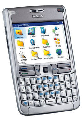

    ...allora...esaminiamo il tuo caso punto per punto...:wink:
    Te hai Eway E46, vorresti utilizzare internet sull'autoradio.
    Hai Nokia E61 (il quale dispone di WIFI integrato, fonte : http://www.telefonino.net/Nokia/Schede-Tecniche/n370/Nokia-E61.html )
    Hai contratto internet sulla tua SIMCARD che adoperi sul Nokia E61 ?!
    Se la risposta è SI:
    Devi acquistare Key internet WIFI (da collegare alla tua autoradio Eway E46) trovando quella perfettamente compatibile...dato che al momento non vi sono fonti CERTE su esatta-perfetta compatibilità della stessa con la tua autoradio.
    Collegare la Key internet WIFI all'autoradio Eway E46, tramite porta USB(supplementare posta nel retro dell'autoradio) e quindi consiglio ulteriore acquisto di prolunga USB da portare nel cassetto portaoggetti passeggero.
    Una volta fatto ciò, configurare tale Key internet WIFI con l'autoradio stessa, per farla riconoscere al Sistema Operativo WinCE.
    Impostare dal tuo cellulare Nokia E61 (funzionalità di ROUTER, in modo tale da "offrire" connessione ad internet alla Key internet WIFI collegata all'autoradio)
    Così ogni qualvolta te avrai necessità di navigare in Internet dall'autoradio, andrai nella dedicata di WinCE con relativo Browser Internet ( Interne Explorer ad esempio) ,
    ed automaticamente la Key internet WIFI collegata sempre all'autoradio, si collegherà al tuo cellulare Nokia E61 il quale "concederà connessione ad internet".
