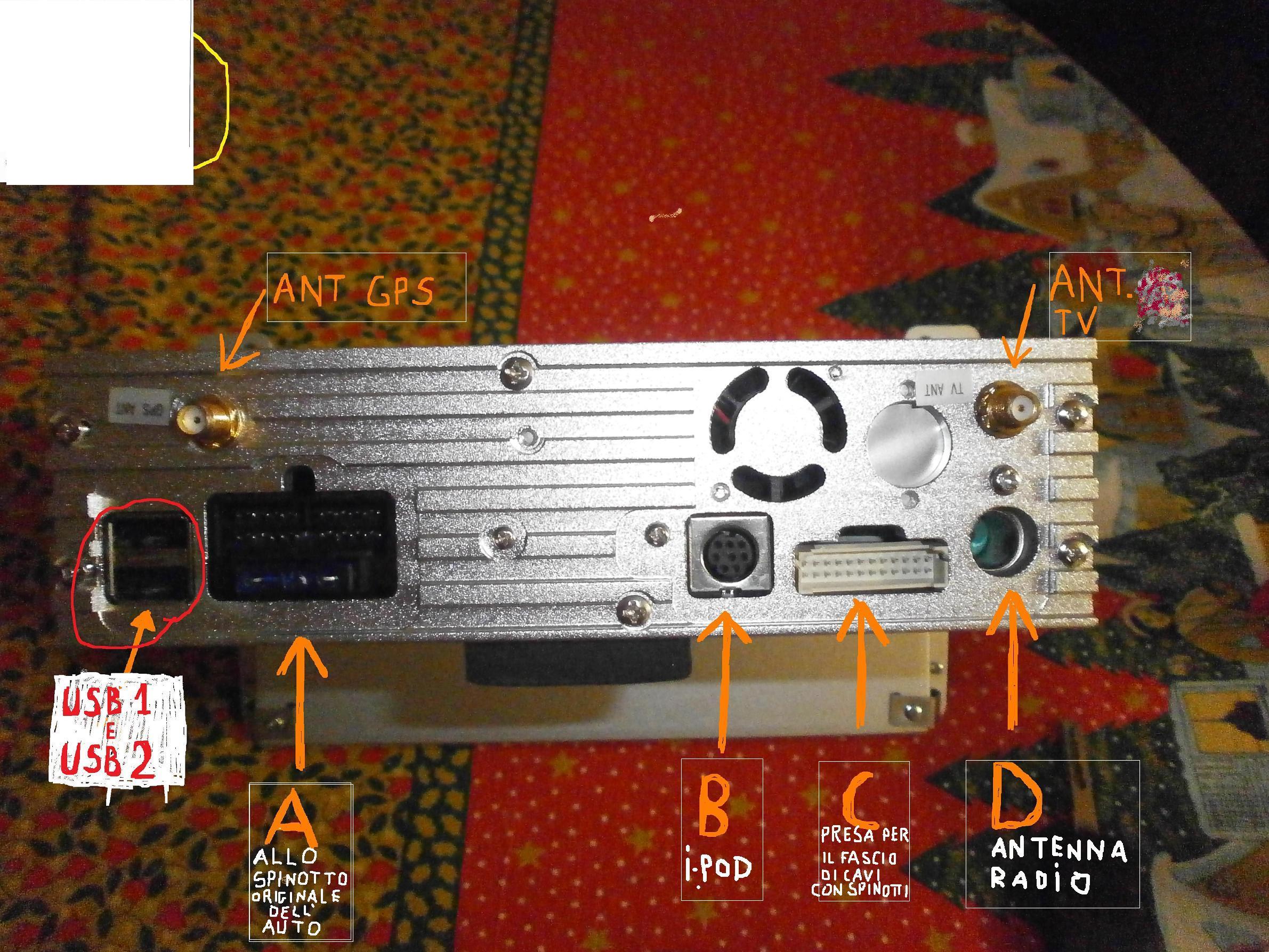

    ce l'ha anche la eway.
    ha 2 entrate usb sul retro

    Non sapevo anche le Eway avessero due porte usb! Meglio, saldare i fili dentro la radio, oltre che invalidare la garanzia ha non pochi rischi.... io ho dovuto cambiare un cavo FFC e non è stato facile trovarlo....
    Cmq il problema della compatibilità è solamente se per quella chiavetta c'è il driver wince 6.0: se usi la wincepatch.com deve essere una chiave usb con chipset ralink 3070 (la lista completa è questa: http://www.wikidevi.com/w/index.php?title=Special:Search&ns0=1&redirs=0&search=rt3070&limit=50&offset=0
    Anche la versione di windows "modificata" credo usi lo stesso chipset, infatti io ho comprato la wdimax ew-7711um su ebay (poco più di 10 euro) e me la vedeva in entrambi i casi!
