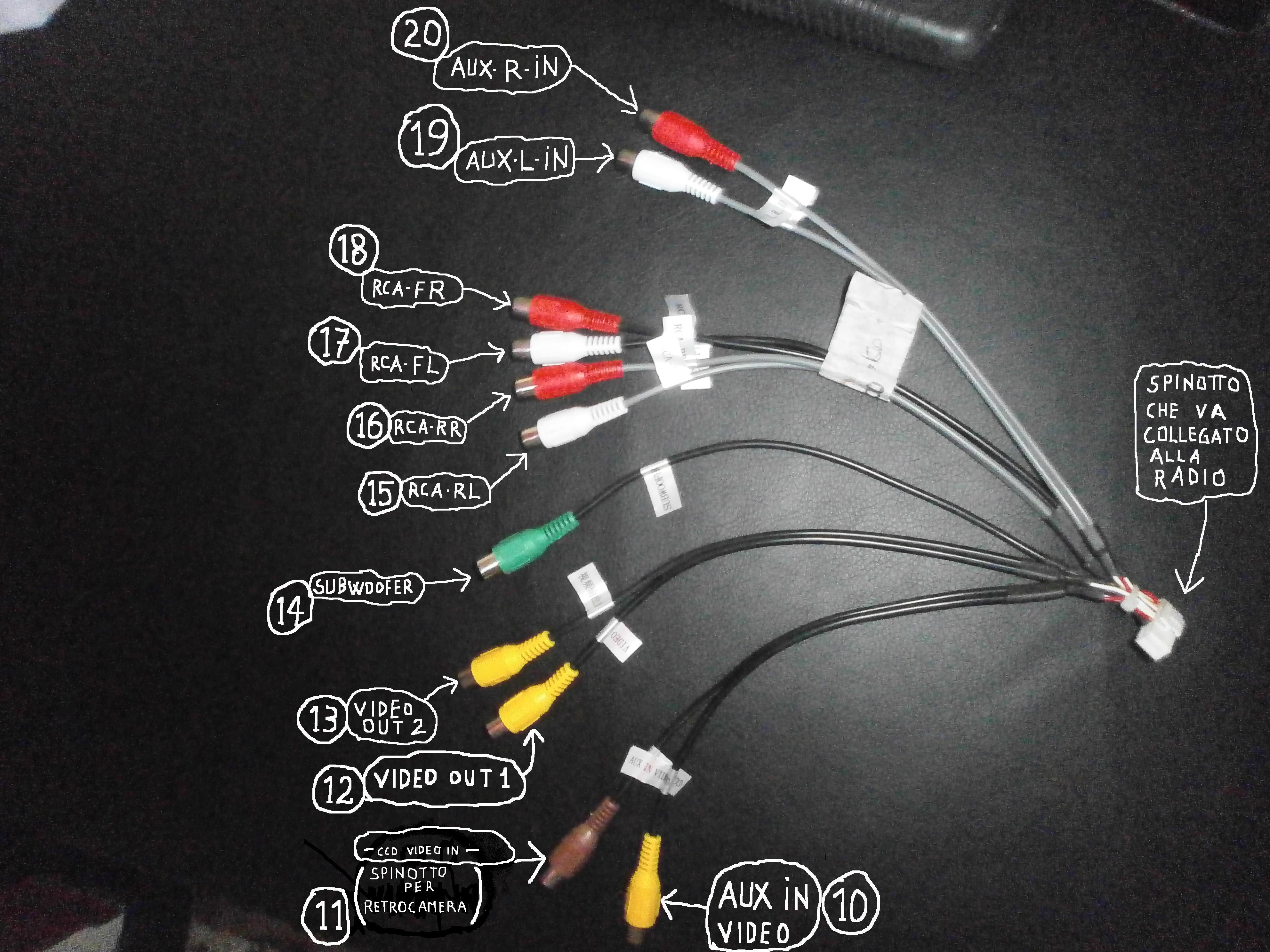

    Mi è venuta in mente una cosa... io ho un dvd portatile che farebbe da monitor aggiuntivo... se volessi portarmi "fuori" il collegamento per far si che il monitor visualizzi quello che vedo nella EWAY, quali cavi dovrei collegare?

    eh no, puoi far il contrario, ovvero fonte esterna -> Eway . Non il contrario!
    Ovvero dvd portatile, vuoi visualizzarlo sull'EWAY ok.
    Mentre se vuoi far il contrario, ovvero schermata Eway vuoi visualizzarla su altro schermo, no!

    ma quei 2 VIDEO OUT cosa servono? E il VIDEO IN?

    I 2 video out sono per gli schermi aggiuntivi,come ad esempio nei poggiatesta. questa autoradio ha si ingresso (in ) video che uscita video (out).

    Quindi è come pensavo io? Se ad uno di questi collego il mio monitor esterno posso vedere quello che sto guardando nell'autoradio? Clona l'immagine??

    si vedi quello che appare sullo schermo della tua autoradio,ci sono pure autoradio con la funziona "dualzone" ovvero puoi far vedere, ad esempio,un film sui monitor dei poggiatesta mentre sullo schermo principale visualizzi il navigatore. Non so se queste autoradio hanno questa funzione.

    A me basterebbe clonare l'immagine... WOW!!!
    Mi porto VIDEO OUT 1 al posteriore così posso collegarci agevolmente il monitor esterno... grazie mille

    si, si possono mettere schermi aggiuntivi.
    gli spinotti sono sia VIDEO IN che VIDEO OUT.
    inoltre vi è uno spinotto dedicato esclusivamente alla retrocamera, la quale se collegata lì parte automaticamente innestando la retro.
    vi è poi una ulteriore entrata AUX IN VIDEO, che serve per una eventuale fonte esterna, quale ad esempio una ulteriore videocamera da posizionare all'anteriore.
    in questo modo, nell uso normale , quando manovri , passi dalla schermata che utilizzi alla retrocamera quando innesti la retro;
    (appena la togli ripassa alla schermata che stavi utilizzando)
    ma se colleghi anche una videocamera anteriore e la colleghi sullo spinotto AUX VIDEO IN, selezionando il tasto AUX si attiva la videocamera anteriore,e innestando la retro la schermata passa alla telecamera posteriore, per poi ritornare alla visione del marciapiede anteriore togliendo la retro..
    in questo modo , normalmente hai il monitoraggio automatico SEMPRE in retromarcia, e volendo anche davanti,(selezionando aux), che si commuta avanti-retro innestando/disinnestando la retromarcia (per i parcheggi particolarmente difficili)

    A me interesserebbe video out per clonare l'immagine dell'autoradio su un altro monitor ... userei video out 1, corretto?

    credo di si, ma aspetta conferme autorevoli, perchè non mi intendo molto..

    out 1 o 2 la stessa identica cosa.
