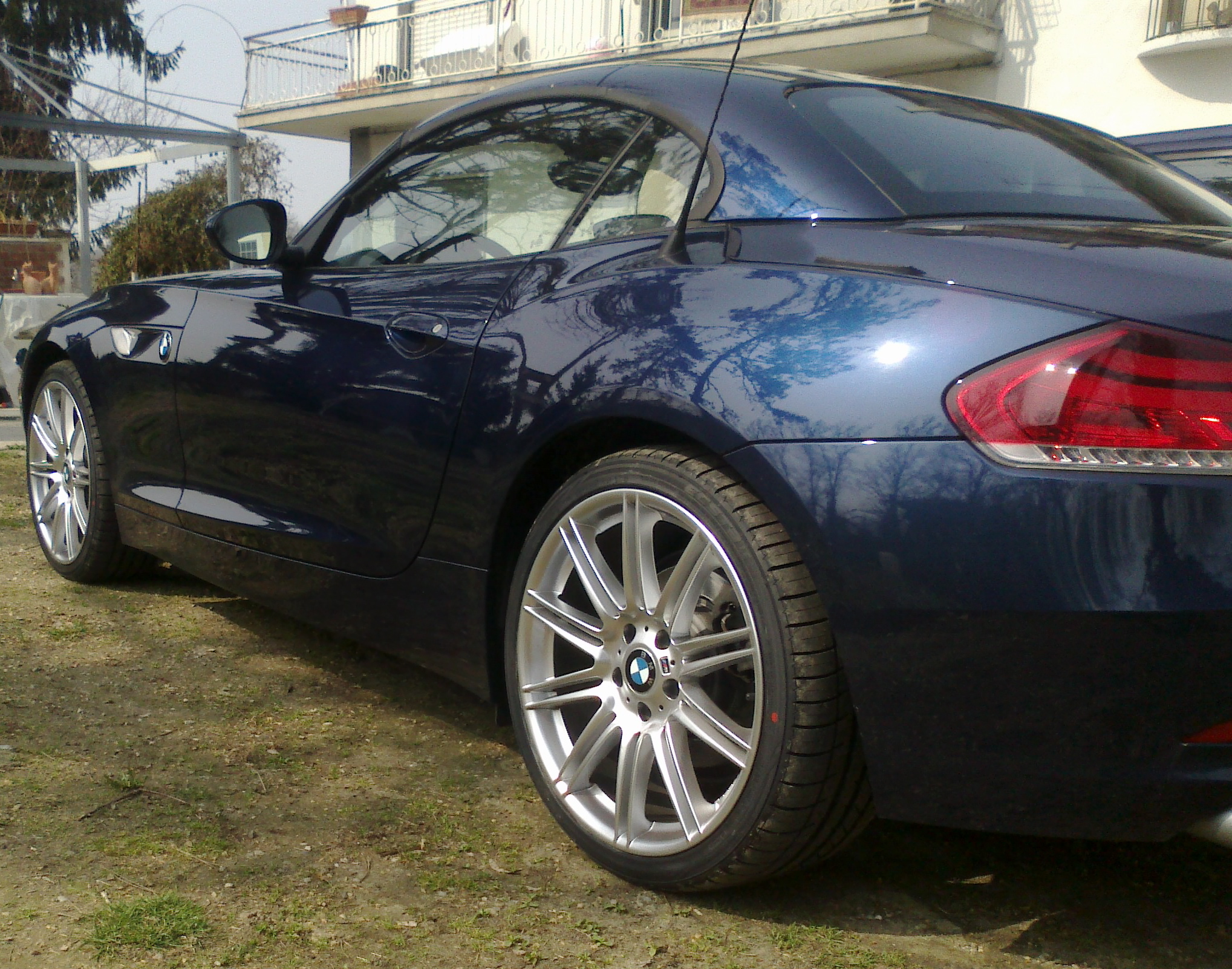

    Ciao Ragazzi, eccomi per l'ennesimo consiglio, mi piacciono molto questi cerchi qui sotto nella foto e vorrei sapere le caratteristiche per poterli cercare cioe' nome del modello, dimensioni disponibili, canale o offset... tutte cose di cui ho sentito parlare tra di voi per altri cerchi.
    Mi aiutate? Qualcuno li ha gia' montati tra gente del forum....so' solo che credo si chiamino m3 replica ecc.
    Grazie a tutti.

    Li ha presi anche un mio amico, li usa per le gomme invernali, che io sappia ci son solo da 18.
    Sono un modello inflazionatissimo e a mio avviso, avendoli visti dal vivo sulla z4, mi sembran anonimi.
    Guarda quelli di Lore_1985, son molto piu' belli, sono della AEZ, modello ANTIGUA, disponibili sia da 18 che 19.
    Li trovi sul sito Alcar.it dove c'e' il configuratore coi vari modelli di cerchi.

    Son per l'appunto replica, non sono Bmw, copiano solo il disegno e comunque non sono per la z4 e89, eran per altri modelli piu' vecchi e secondo me e' questo il problema, e' un disegno vecchio che troverai spesso su diverse Bmw.
    Se devi cambiar cerchi metti qualcosa che si distingua dalla massa, io li ho visti montati dal vivo sulla e89 e mi sembran tristi come resa, mi esaltano poco, troppo piatti.
    Comunque se proprio sei deciso cerca con google "cerchi replica bmw m3" e li trovi.

    Non puoi metter quel che ti pare, devi prendere cerchi per la z4 e89.
    Lo stesso cerchio ha diversi ET per diversi modelli di auto, se metti il cerchio con ET sbagliato puo' toccare in dentro o in fuori, oppure rientrare troppo e star male.
    Gli attacchi dei dadi Bmw son tutti uguali, ma non l'et ed i canali.

    Mi sembra di ricordare che hai messo gomme runflat, giusto?
    In questo caso non puoi metter un cerchio qualsiasi, deve essere compatibile runflat.
    I cerchi compatibili runflat possono montare sia gomme rft che normali, i cerchi normali montano solo gomme normali.
    Il cerchio per rft ha il bordo esterno piu' alto per evitare che in caso di foratura la gomma rft, che permette di continuare a guidare, stalloni, ovvero esca dal cerchio.
    I miei cerchi e quelli di Lore_1985 sono compatibili rft.

    Dovrebbero essere i miei...

    Son i replica M3, ai tempi si trovavano a bizzeffe, adesso un po meno ..
    http://www.ebay.com/itm/18x8-BMW-M6-Replica-Rims-Machine-Gunmetal-Wheels-Winter-Rims-3-Series-328-330i-/161124316505?pt=Motors_Car_Truck_Wheels&hash=item2583c1f559&vxp=mtr
    http://www.ebay.it/itm/KIT-4-CERCHI-BMW-mod-M3-mis-8-18-8-5-18-x-S-3-320-330-/170576792219?pt=Cerchi&hash=item27b72b4a9b&_uhb=1

    Si corretto, sono proprio quelli su Ebay, effettivamente mi avete fatto riflettere che sono un po' datati, meglio cercare qualche occasione sempre in 18 ed originale bmw piu recente.

    Il disegno somiglia, ma quelli che si vedono in giro son tipo cromati piu' scuri.
    Questi che hai tu chiari stan meglio, i replica che ha il mio amico son mosci a vedersi.
    Si, questi piacciono anche a me, han un che di canale rovesciato e non sembran piatti.
