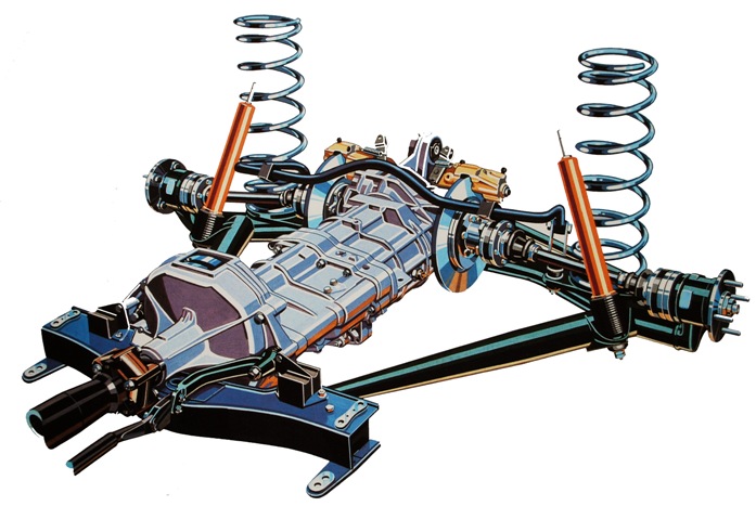

    giusto per gli appassionati:
    ecco il retrotreno della giulietta.
    come si vede, oltre al cambio, anche la frizione è posizionata al retrotreno
