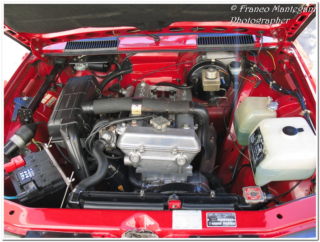

    il sistema di aspirazione prevede in origine un manicotto che dall'airbox giunge sin sopra i collettori di scarico, in modo da aspirare aria calda anzichè aria direttamente dall'esterno. è il tubo che passa sopra al motore in foto:
    la carburazione è stata fatta senza quel tubo. tubo introvabile, che non ha più quasi nessun possessore di tali auto. ma io il tubo lo avevo, e appena ritirata l'auto lo montai. in teoria all'interno dell'airbox c'è una valvola automatica che fa aspirare l'aria dal tubo o dall'esterno, in funzione della temperatura. il problema è che tale valvola è bloccata... quindi aspirava sempre aria calda (più carente di ossigeno dunque) , mi sono dunque interrogato sul reale funzinamento di tale valvola. per logica, ho dedotto che funziona solo a motore freddo, perchè non appena i collettori di scarico diventano bollenti, essa dovrebbe chiudere l'afflusso proveniente dal tubo e aprire il foro che aspira aria fresca dall'esterno. quindi non è una sorta di dispositivo "estate/inverno", ma solo un ausilio per far funzionare un pò meglio il motore da freddo. da caldo, l'aria verrebbe comunque aspirata unicamente dall'esterno. Così ieri ho provato a eliminare la valvola con relativa saracinesca, e tappare l'ingresso aria proveniente dal tubo con una paratia artigianale. ed ecco che l'auto è rinata... da fredda io non parto immediatamente, quindi una volta calda funziona perfettamente. prima in folle saliva al massimo a 6000 giri. ora supera sicuramente e abbondantemente i 7000, perchè la zona rossa arriva a 7500, e la fa tutta in un attimo. la lancetta arriva a fine corsa. [​IMG]

    Pero' non e' il suo. A meno che non abbia cambiato colore all'auto.

    Non sò sè sei d'accordo con me, ma quel tubo che passa sopra i coperchi delle punterie, è un pugno in un occhio.
    I motori AR di quell'epoca, sono molto belli, con le due bancate in bella vista.
    Appena puoi, posta le foto delle tua (anche del vano motore).

    il vano motore non è il mio... è una foto presa dalla rete per mostrare il tubo dell'aspirazione...

    vero. le prime alfetta e le giulia non lo avevano affatto . avevano un filtro differente (cilindrico) e niente tubo. ma volendola ripristinare come in origine, l'ho voluto mantenere. nel prossimo video vedrete il tubo originale mezzo distrutto, giusto per fare le prove. quello nuovo l'ho ancora incellophanato. lo monterò in seguito. eccolo:[​IMG]
