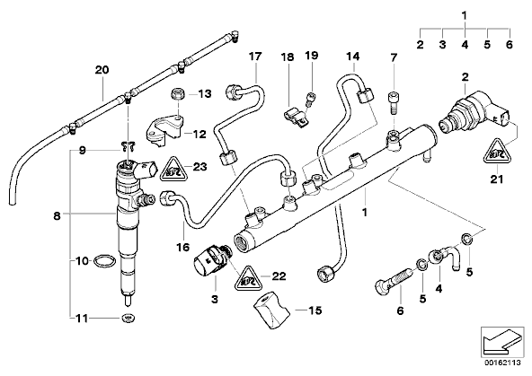

    no, il sensore del rail è alla dine del flauto, verso il filtro dell'abitacolo...
    il pezzo n.2 è la valvola/sensore del rail
    il pezzo n.3 è un sensore di altapressione che fa chiudere la valvola n.2 se c'è troppa pressione nel common-rail se la pompa di altapressione spinge troppo ... ecco perchè è importante codificarla... altrimenti le aperture/chiusure/pressioni sono sfasate e potrebbero causare i sintomi da te descritti :wink:

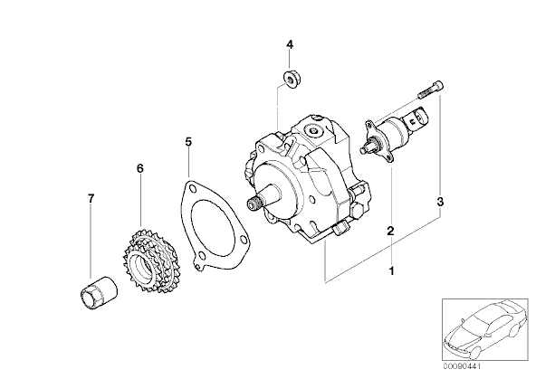

    questa è la tua pompa alta pressione...
    come vedi non è un pezzo puramente meccanico...
    ... il pezzo n.2 è un sensore/valvola che regola la portata/presione nel flauto del rail in base ai valori dei sensori posti direttamente sul flauto che questi ultimi inviano alla dde che poi li elabora per determinare la quantità di gasolio e la pressione da mandare....
    ...ora il problema è che pur avendo un codice NON è un pezzo in commercio ma è assemblato assieme alla pompa ... ed è lui che comunica con la dde...
    per cui può essere che la dde gli invii il segnale di apertura al 30%. ad esmpio, mentre lui si apre solo al 15% perchè non è il sensore che è registrato in dde...
    ... in poche parole il valore virtuale inviato dalla dde non corrisponde al valore meccanico effettivo che avviene poi nel motore...
    ... ecco perchè è fondamentale codificare i componenti ...
