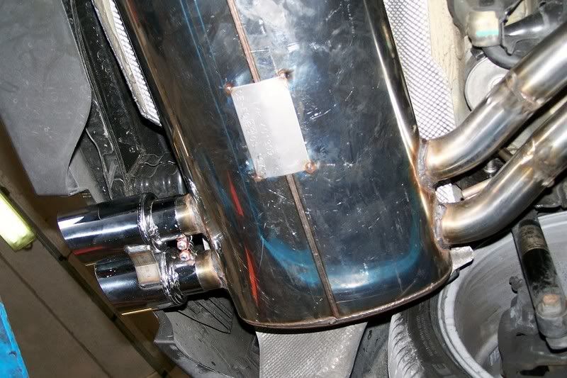

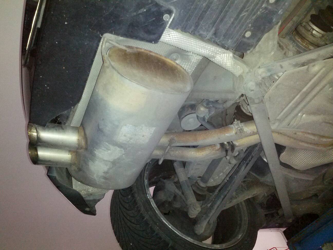

    Alla fine visto che sto girando per farmi fare dei preventivi per cinghie servizi e dischi/pastiglie posteriori (in bmw non se ne parla, troppo caro) ne ho approfittato e ho trovato chi mi monta i fari e le centraline xeno! Intanto ho approfittato della macchina sul ponte per fare un paio di foto allo scarico... Secondo voi é stata cambiata soltanto la marmitta o anche il centrale?? .. Ecco le foto:

    Solo la marmitta. O, almeno, io quando avevo fatto il centrale quel barilotto l'avevo fatto togliere.
    EDIT: quanto sbrilluccicava il mio? :D /emoticons/biggrin@2x.png 2x" width="20" height="20">

    Io ho provato a bussare... Suonava pieno:P.. Magari lo ha lasciato per depistare i controlli ahahhahahaha

    @Ale_72 senza centrale non perdevi ai bassi?

    No, almeno non a pelle. I numeri non mi sono mai interessati.
    Per darti un idea avevo patito molto di piu' con il BMC in carbonio prima di raccordarlo a dovere con la presa d'aria nel rene.
