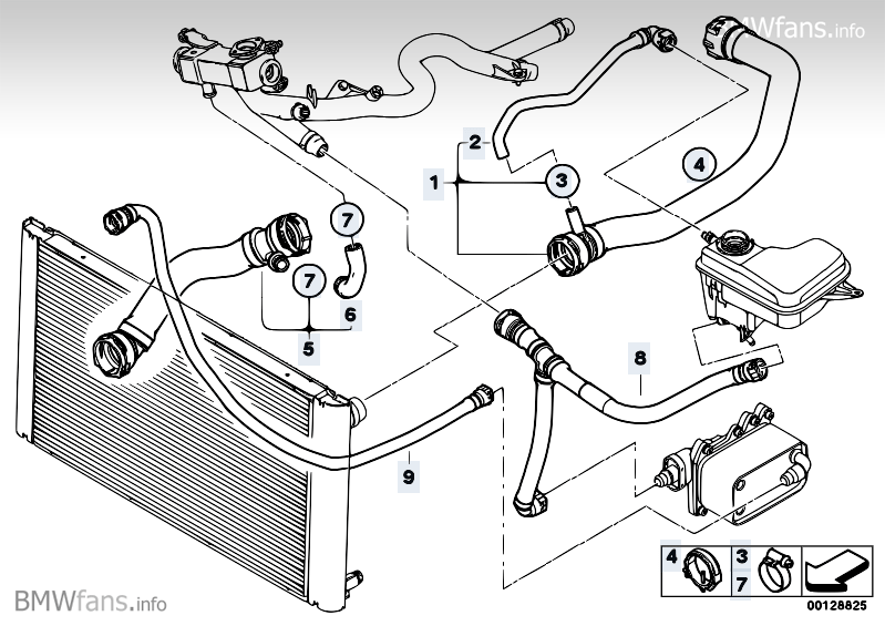

    NON è la condensa, ho proprio una perdita di acqua ho riabboccato ieri sera, ma stamattina di nuovo spia refrigerante e una pozza di acqua sotto l'auto, perde nel punto che vi ho cerchiato in rosso, che cavolo di tubo è quello ????

    non saprei che sia quello del riscaldamento?

    nella tuo foto non riesco a capirlo, ma se guardi la mia foto il cerchietto rosso indica il terminale di quel tubo nero , questo terminale è di plastgica nera non di gomma e ha un buco all'estremita che perde.

    Dovrebbe esser un gommino prima della pompa acqua.
    Praticamente il pezzo 3 è una vite con collare per lo spurgo. Probabile che sia danneggiata quella.

    ecco bravo perde li un po piu sopra, comunque li, devo solo sostituire quel pezzo giusto ????

    Te lo avevo gia scritto anchio nell'altro 3d quello cerchiato e' lo scambiatore di calore del sistema egr..... devi capire se perde da un tubo magari leggermente sfilato rovinato o se si e' bucato lo scambiatore.
    Perche' se e' il tubo di gomma son pochi euro altrimenti lo scambiatore mi sembra sia 300-400 euro.

    TI METTO UNA FRECCIA DOVE PERDE DI PRECISO, IN QUELL'ESTREMITA C'è UN BUCO ESCE DA LI.

    Dunque quell'affare e' il termostato del raffreddamento gas di scarico egr ha una vite di sfiato, controlla prima di tutto che sia ben serrata e non perda da quella poi se perde dalla guarnizione dove si attacca allo scambiatore, se invece e' bucato bisogna cambiarlo ma secondo bmwfans costa solo 25euro.

    esatto sicuramente perde dal toroidale n:10 che dal termostato va al refrigeratore,perche se bucato il termostato te ne accorgi perche l temperatura del raffredamento sale,
    termostato prezzo 24,30 + iva
    toroidale 0,81 + iva

    GUARDA E' PROPRIO DOVE HO MESSO LA FRECCIA LI C'è UN BUCO E' PERDE ACQUA, NON SO SE E' BUCATO OPPURE HA UN TAPPO SALTATO.

    ok e da sostituire il termostato 24,00+iva e sei di nuovo a posto..:wink:
