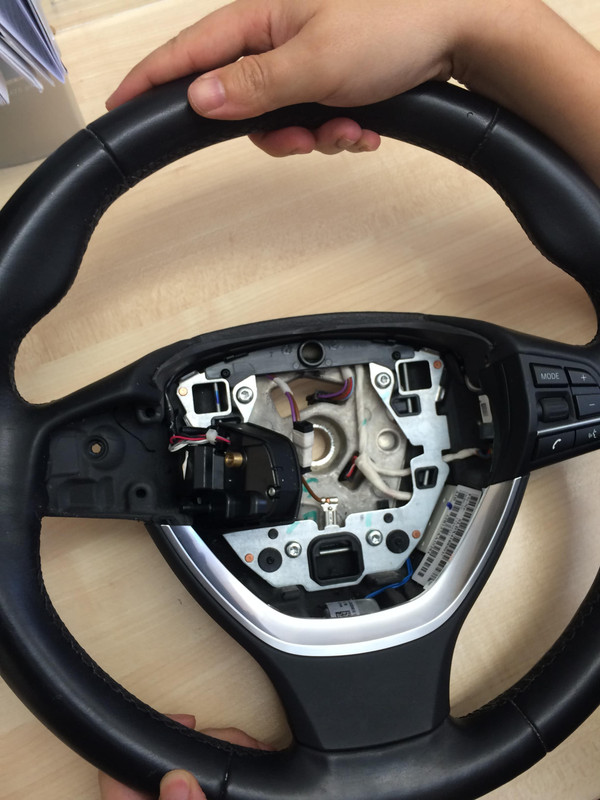

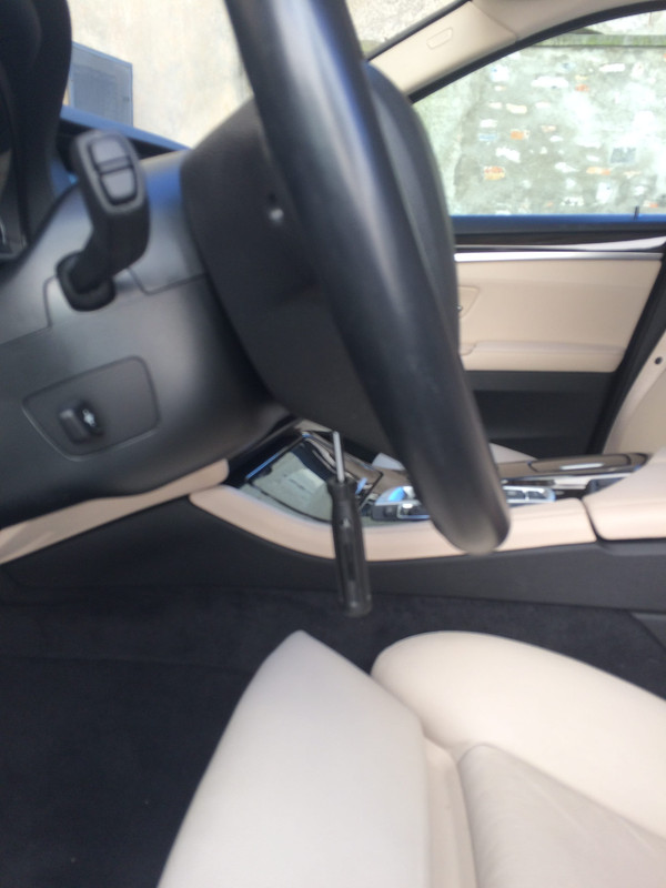

    Per prima cosa bisogna levare il volante, per farlo basta inserire un cacciavite a taglio in un buco posto sotto il volante, spingere una traversina metallica (visibile nel foro ad ore 6 della piastra interna del volante della foto sopra).
    Nella foto seguente vedete il cacciavite inserito:

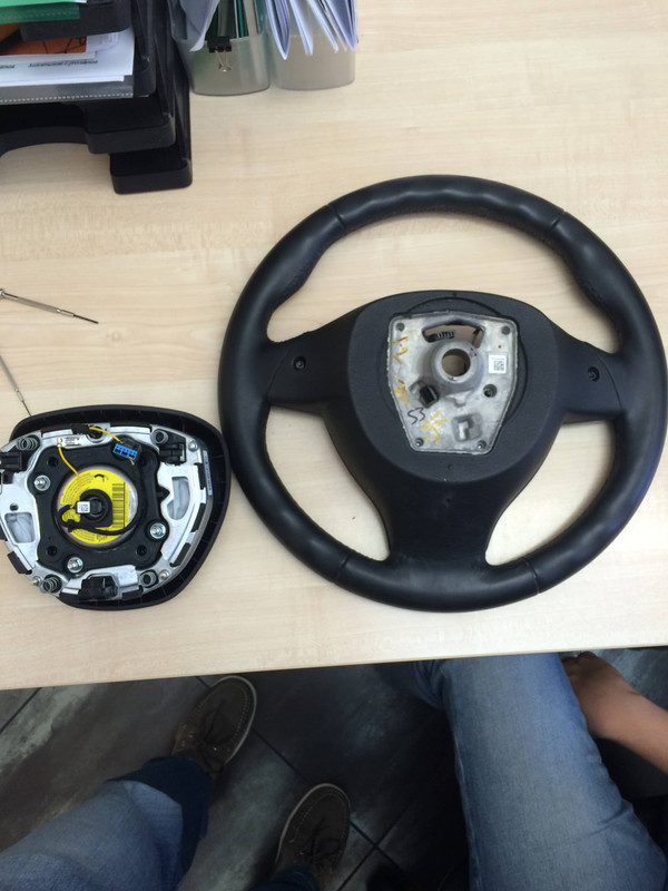

    Con una mano si spinge sul cacciavite e con l'altra si prende l'airbag ad ore 12 tirando leggermente verso di se', a questo punto il blocco airbag viene via e rimane connesso al volante con solo due spinotti:
    Attenzione a quello giallo perchè si è rivelato ostico da levare senza rischiare di staccare il filo elettrico dallo spinotto stesso.

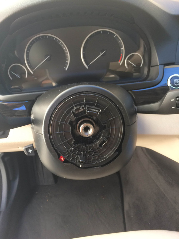

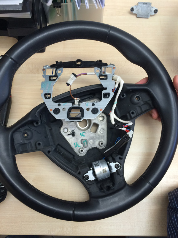

    A questo punto sfilate il volante scuotendolo leggermente e staccando gli altri eventuali spinotti, il risultato è questo:
    Nella foto si vedono i connettori dei tre spinotti che dovete staccare.

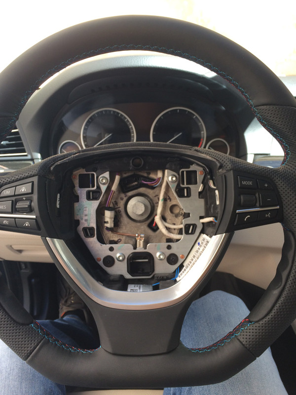

    Ora non resta che staccare i comandi al volante svitando le due torx dietro la corona dello stesso:
    Così:
    e così:
    Come detto prima io ho preferito rimontare tutti i pezzi del mio originale su quello nuovo, pertanto ho smontato tutta la piastra metallica come da foto:

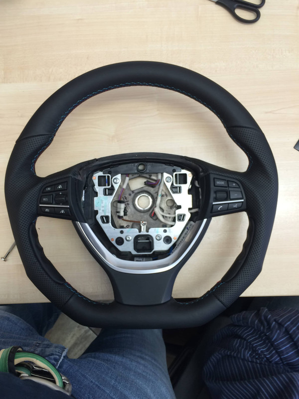

    e l'ho poi rimontata sul nuovo insieme ai comandi al volante, la cornice e tutta la cavetteria:

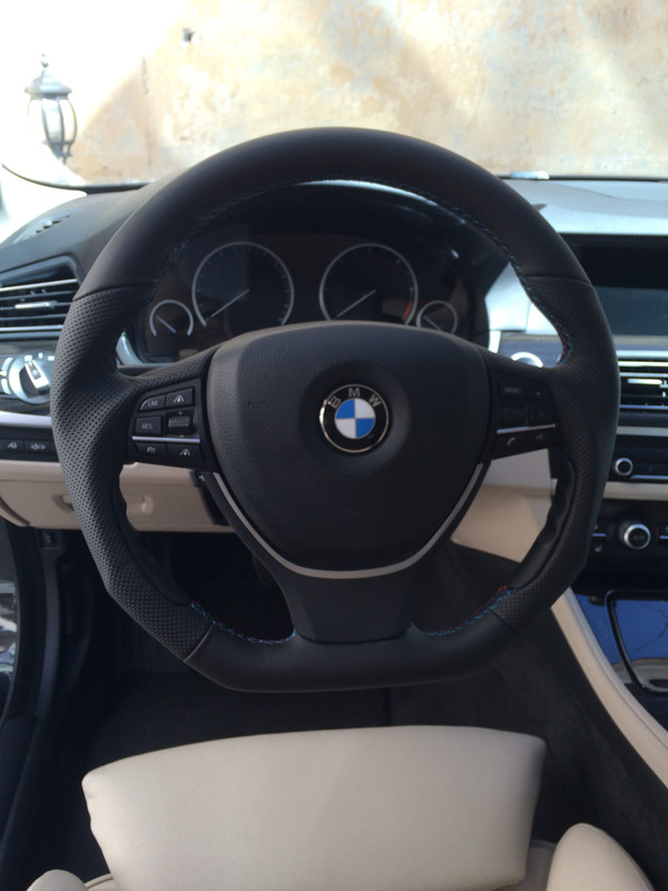

    Qui l'ultima fase del rimontaggio:

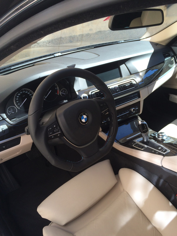

    E qui il lavoro finito:
    Il tutto mi ha preso direi meno di mezz'ora, compresa la sistemazione di data e ora che sono le uniche impostazioni che saltano (insieme alla posizione del volante per chi come me lo ha elettrico) staccando la batteria.
    In conclusione, per 330 euro mi ritengo più che soddisfatto e vi straconsiglio il venditore tedesco carsdream.

    - Il diametro, ad occhio, è lo stesso del volante originale, ovviamente essendo tagliato ha dei punti in cui è più stretto. Il diametro dell'impugnatura invece è un po' più largo. Le foto comparative le posso fare solo domani perchè il volante originale non lo ho con me adesso.
    - Il barilotto che si vede in basso è il motore che fa vibrare il volante e che ho trapiantato dal mio insieme a tutta la cavetteria; quello del trapianto completo è un lavoro molto semplice (sono 4 torx) e che ti consente di essere sicuro di avere tutto esattamente come prima.
