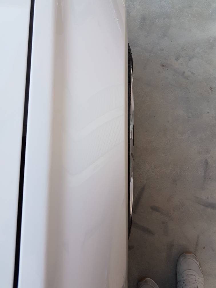

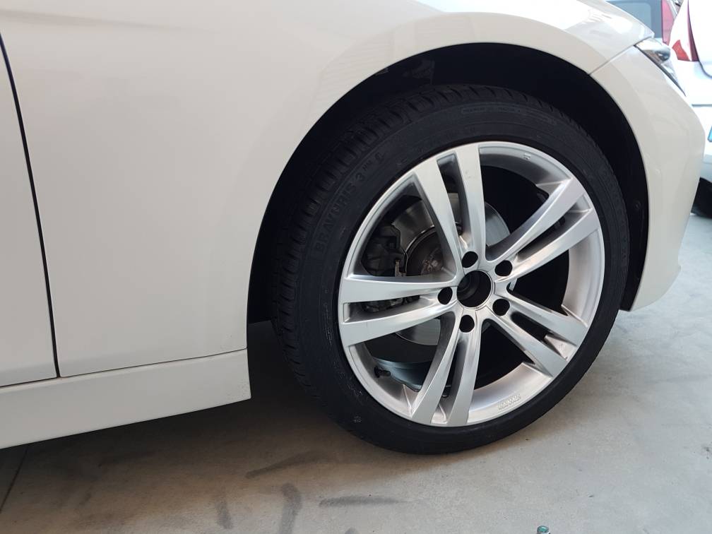

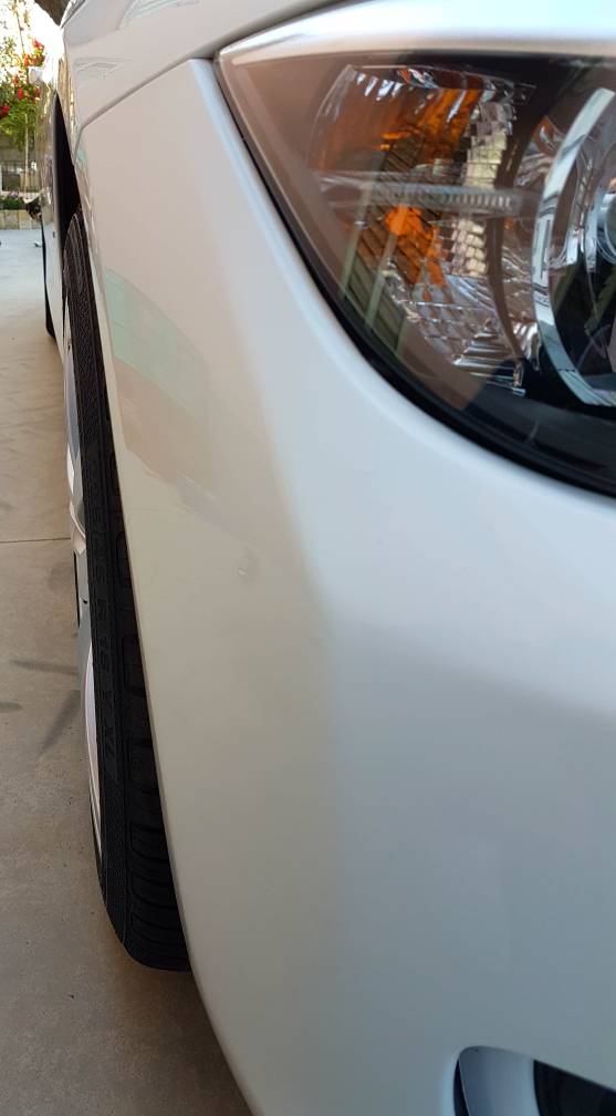

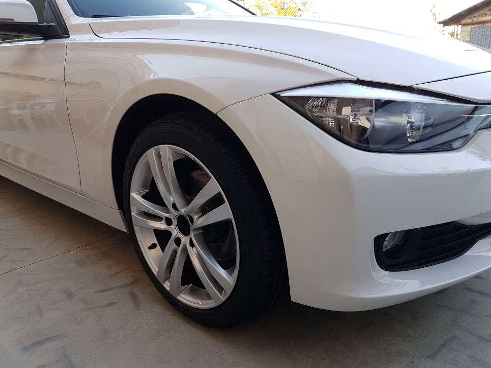

    Ho montato un cerchio per vedere la sporgenza , questi sono Mak zenith silver 8j 18 et 30 , avevo paura della sporgenza sopratutto sull' asse anteriore ma una volta montato ho visto subito che non sporge e addirittura si potrebbe azzardare anche un 8j et 25 nella terza foto sembra che sporge in realtà non è così perché non ero dritto perpendicolare sull' passaruota [​IMG][​IMG][​IMG][​IMG]

    Così sono perfetti, andrebbe solo abbassata :D /emoticons/biggrin@2x.png 2x" width="20" height="20" />

    Un bell' assetto ci starebbe bene ma credo che non lo farò anche per le strade che non lo permettono troppe buche ecc ma una bella centralina più in là ci sta tutta

    belli anche questi, si vede la concavità ;) /emoticons/wink@2x.png 2x" width="20" height="20" />

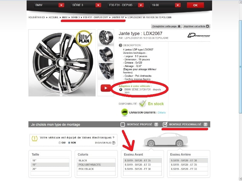

    Sto per acquistare dei replica M433 ma ho mille dubbi sull'ET...
    Prima avevo dubbi sull'ET38 posteriore (con canale 9,5") ma altri utenti hanno queste misure e non hanno problemi di sporgenze fuori dai passaruota.
    Ora il dubbio mi è venuto per l'anteriore (canale 8,5).
    Sul sito LDPrestige dove dovrei acquistarli, in base al configuratore consigliano per F30
    ant. 8,5" ET35
    post. 9,5 ET38
    All'anteriore però potrei optare anche per un ET33 (2 mm più sporgente del 35) oltretutto con questo ET il set costa pure 50€ in meno.
    Che faccio ora... mi fido del configuratore o rischio con ET33?
    Secondo i miei calcoli con ET33 sporgerebbero circa 7mm più degli attuali 8x18 ET34.
    Lelius ha messo 8x18 ET30, quindi sarebbero 4mm più sporgenti dei miei attuali e sta a filo all'anteriore...
    Con 8,5 ET35 sarei a +5mm e se facciamo un paragone con le foto di Lelius, starei già un mm più fuori, con ET33 3mm più fuori (sempre rispetto a Lelius)...
    HELP ME!!!

    Purtroppo questo modello lo trovo (replica) solo 8,5/9,5, certo che se facevano 8" e 9" mi sapeva meglio.
    Proprio perché dietro sono "liscio liscio" volevo un effetto simile pure davanti, certo 2mm di differenza sono irrisori, ma se i 35 già fossero a filo
    quei 2mm diventerebbero "importanti"...
    La fitment list, o meglio l'idoneità al modello di auto viene fuori in automatico selezionando il veicolo a inizio ricerca.
    Infatti per la F30 da 19" viene fuori che sono idonei 8,5" ET35 ant. e 9,5" ET38 post.
    Se invece volessi cambiare misure o magari mettere 8,5" anche post. allora selezionando MONTAGE PERSONNALLISE' appaiono tutte le varie misure in cui è prodotto il cerchio, ed è qui che compare il famigerato 8,5" ET33.
    Alla fine ho optato per il 35 perché vedendo le foto di Lelius che sul 18"x8"
    ha messo ET30 anzichè l'originale ET34, il cerchio anteriore 4 mm più sporgente è bello a filo, quindi se i miei calcoli sono corretti, l'8,5" con ET35 è 5mm più sporgente dell'originale e quindi... mi accontento.
    Daltronde se loro propongono questa misura, l'avranno provata e se dicono che
    è adapteàs à votre véichule, spero sappiano il fatto loro...

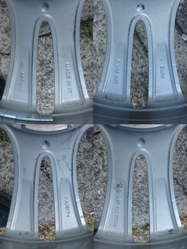

    La sigla è giusta, qui sotto puoi vedere tutti i dati stampati nel cerchio 397 da 18".
    [​IMG]hosting immagini
    Essendo anteriore quello che hai rovinato, il canale è sicuramente 8". Però dici di avere misure differenziate, quindi per il posteriore c'è da fare una precisazione; se è stata richiesta la misura differenziata in fase di acquisto dietro dovresti avere canale 8,5", se invece l'auto è "nata" con tutti e 4 i pneumatici 225 ma in un successico cambio gomme dietro sono state messe le 255, il canale è per tutti da 8"...
