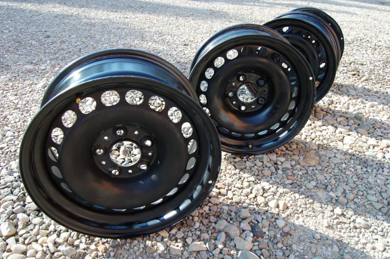

    Per le 205 R17 dovrebbero esserci anche i cerchi in ferro BMW che costano relativamente poco.

    Ah buono a sapersi!
    Vedo anche che molti ragazzi del forum invece comprano cerchi in lega della mak e devo dire che non sono affatto male!
  19. actarus8v
    ci sono anche neri......alla moda :vamp:
    scherzi a parte, io prenderei i MAK, per un discorso estetico, insomma per 5/6 mesi la vettura manterrà comunque una buona estetica ;) /emoticons/wink@2x.png 2x" width="20" height="20">
