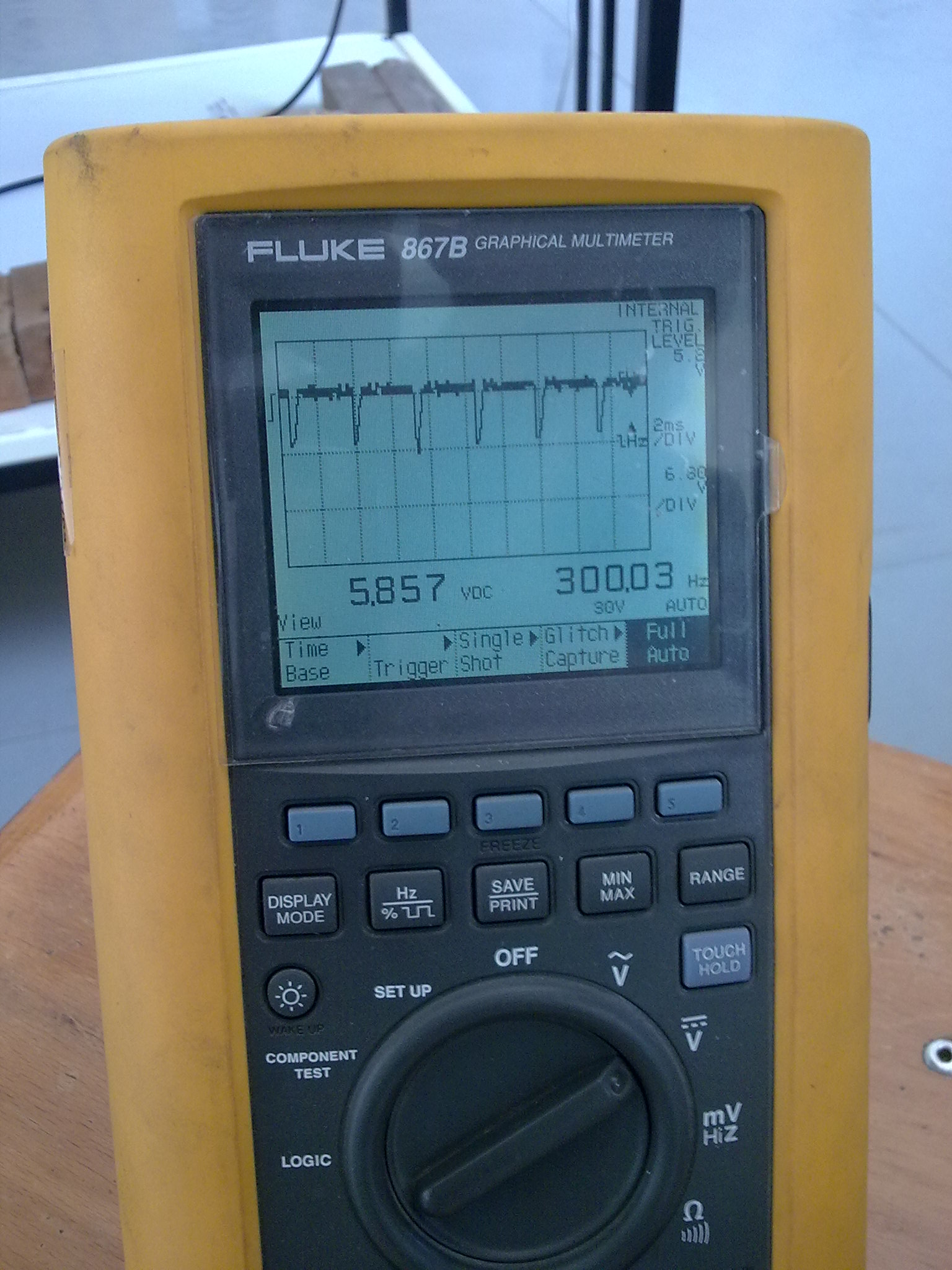

    feci un'altra discussione andata morta, sto raccogliendo le varie info poi mettiamo su un bel reportage per la riparazione di queste maledettissime centraline.
    In linea teorica con l'apertura della mia centralina ho verificato che il condensatore è in corto, è presumibile che il problema possa essere spesso quello dunque si potrebbe provare a tagliare il condensatore - dal lato opposto al circuito stampato - e a collegarne uno nuovo direttamente sul circuito.
    In alternativa si potrebbe progettare un circuito con un ne555 che in presenza di onda quadra, senza verificarne la frequenza, attivi un relè che alimenti la ventola (quindi sempre a velocità massima) ...e qui ci vuole la consulenza dei meccanici per capire che problemi ci potrebbero essere perché, evidentemente, se bmw ha progettato una doppia velocità un motivo ci sarà!
    Il massimo sarebbe prendere un dc/dc converter del tipo commerciale ed alimentare per la ventola a 6-8Volt e a 12Volt a seconda del segnale di comando ...ma qui ci vuole un progettista elettronico, lo abbiamo sul forum?

    per me l'onda quadra andrebbe messa in un optoisolatore per non sfasciare la centralina dell'auto.
    Il segnale è quello misurato con lo strumento ci vuole un meccanico che ci spieghi cosa succede se la mettiamo sempre alla massima velocità perché altrimenti il circuito non è difficilissimo un paio di componenti ed un relè

    Le vetture con BMS46 non dispongono di un ventilatore regolabile, bensì di un'elettroventola.
    E46: L'elettroventola è azionata da uno stadio finale di potenza situato direttamente sul motorino della ventola. La centralina motore attiva questo stadio finale di potenza con un segnale rettangolare con tassi di pulsazione (ampiezza variabile degli impulsi) compresi tra 10 e 90 % e inserisce così le varie velocità dell'elettroventola. I tassi di pulsazione inferiori al 5 % e superiori al 95 % non hanno funzione di comando; essi sono utilizzati per il riconoscimento di anomalie. Lo stadio finale di potenza dispone di un proprio positivo e di una propria massa di alimentazione.
    La velocità della ventola dipende dalla temperatura del liquido di raffreddamento e dalla pressione del climatizzazione. La velocità della ventola si riduce con l'aumentare della velocità di marcia.
    In caso di guasto del sensore per la temperatura del liquido di raffreddamento viene attivata l'elettroventola a massimo regime.
    quindi il circuito si complica, mettiamo un bel relè in atmosfera di azoto e l'accendiamo in presenza di duty cycle :mrgreen: :mrgreen: :mrgreen:

    Bella la soluzione del condensatore che esposto a quelle temperatura decresce esponenzialmente la propria vita, l'optimus sarebbe un bel long life della Rifa (i miei preferiti ma tra i più costosi).
    Come fai vedere con il "tester" il segnale è a onda quadra con duty cycle variabile. Sono attendibili i valori dal 10% al 90% con passi da 5 (totale 18 velocità), se la "centralina" riceve un segnale con conforme (frequenza diversa o dc superiore a 95% o inferiore al 5%) accende per prevenzione la ventola al massimo.

    >Come fai vedere con il "tester" il segnale è a onda quadra con duty cycle >variabile.
    ha l'oscilloscopio portatile, non c'è più sulle foto?

    La foto c'è ancora
