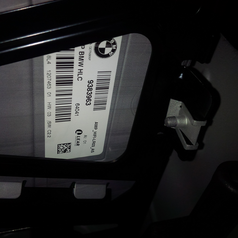

    strano
    di solito sono tutti marchiati Alpine
    ma credo che dopo la enorme moria di ampli in questi anni abbiano modificato il prodotto

    Non sapevo della moria di ampli ...
    Spero non mi abbiano riciclato l'ampli del multiamplificato e ci abbiano collegato le casse dell'Alpine.
    Provo a mettere qui una immagine dell'etichetta dell'ampli, nel caso qualcuno sappia dire di che amplificatore si tratta.

    beh,.. c'è scritto sopra che è un LEAR

    Controllato e nella fattura sono riportati i seguenti articoli:
    65412413270 Sistema HIFI ALPINE BMW
    51332240350 telaio finestrino
    51332240351 telaio finestrino
    65132230426 Scritta Alpine
    (+ lavoro)
    In particolare il 65412413270 dovrebbe essere il kit completo (tweeter,medi,ampli, cablaggi), infatti cercandolo su: http://www.etkbmw.com/bmw/
    risulterebbe essere composto da:
    61122344066 Wiring harness 6CH KABELBAUM 1
    65132153322 Tweeter 2
    65132344068 FREQUENCY-CROSSOVER NETW. HOCHTÖNER 2
    65132344069 MID-RANGE LOUDSPEAKER 2
    65132350088 Holder Hifi system amplifier ALPINE 6CH HIFI 1
    65412413271 Autdio-Amplifier 6 KANAL 1
    01292353044 Installation instructions 1

    c'è qualcosa che non quadra, io sapevo che il kit Alpine si poteva solo installare con radio base, se avevi già il multi non era compatibile. poi magari è cambiato qualcosa o mi sbaglio io.
    Non vorrei che proprio per questo motivo non ti abbiano installato il suo ampli Alpine, in ogni caso dovevano avvisarti.

    Dunque sono stato in concessionaria, e questa volta mi hanno detto (l'altra volta mi han super*****lato) quello che hai scritto qui sopra.
    In pratica il kit non si puo' installare sulla mia auto che ha il multiamplificato, quindi hanno installato solo i tweeter e i medi della Alpine collegandoli all'ampli esistente.
    L'ampli dell'Alpine me lo son andato a recuperare nella loro officina.
    Proprio un pacco col fiocco.. maledetti..
