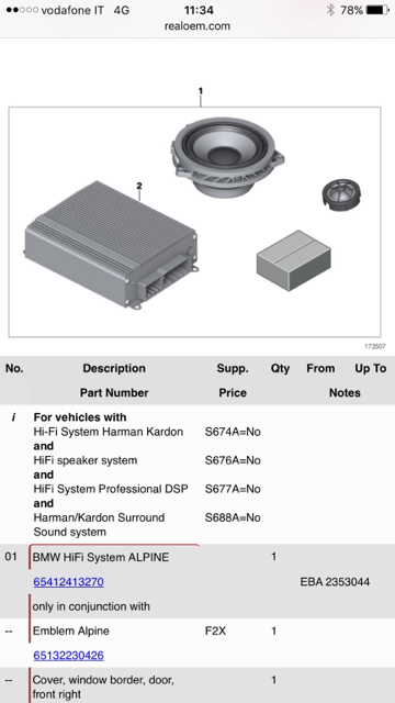

    Voglio andare preparato, mi confermate che il codice giusto per l'ultimo kit disponibile è il seguente?!:
    65 41 2 220 058
    Grazie!

    No a me risulta 65412413270

    Aiuto retrofit kit hi-fi ALPINE su bmw F20
    Hai cercato su realoem?
    Io l'ho preso dalle istruzioni allegate al primo post di questo topic ma, effettivamente, cercando su realoem con il mio telaio risulta uguale al tuo

    Tutto confermato dalla concessionaria, prezzo come sopra, codice del kit come da realoem, inclusi telaietti e badge.
