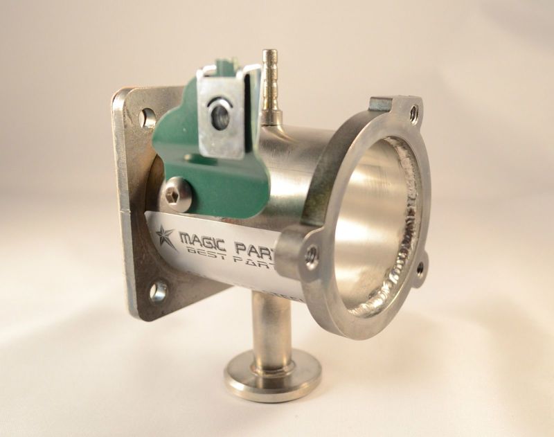

    Ciao a tutti ho letto tutti i post con molto interesse e non solo avendo anche io il problema della valvola ora disattivata con una pallina d'acciaio posizionata nel tubicino del polmoncino pneumatico che la fà muovere, rimappata la centralina è rimasta comunque la spia motore accesa, stiamo cercando di trovare una rimappatura con l'egr su off forse l'ho trovata.... dopo il prossimo passo sarà questo (vedi foto).... risultato no + recovery meno rischio x la turbina il FAP l'ho già escluso e si sente
