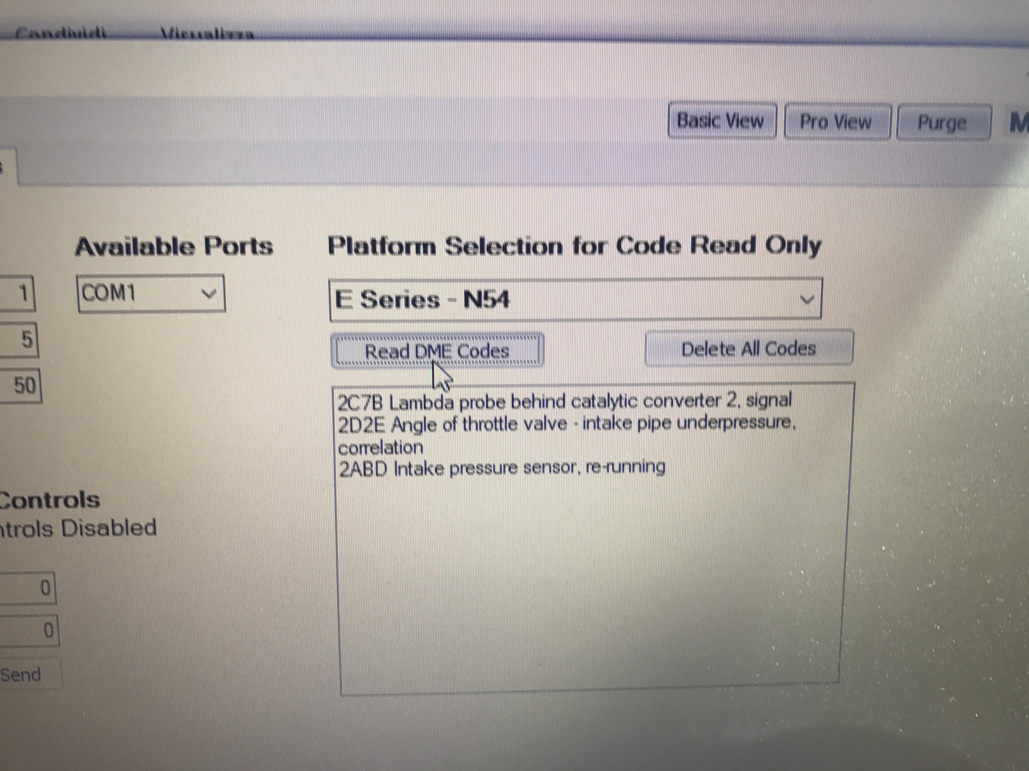

    Ragazzi grazie dei consigli. Siccome avete capito io non voglio darla via mi ha preso e voglio portarla al top comunque con la jb4 ho controllato gli errori che mi da piano piano sto imparando ad usarla
    Consigli da darmi? Questi errori sono usciti dopo che il meccanico mi ha messo il tubo di dove sono le pop off, il tubo adesso è in alluminio e con una singola pop off da 60mm e con sfiato esterno non è che questi errori li causa proprio perché la valvola ora sfiata esternamente e non più dentro nel circuito ?

    Nessuno che può aiutarmi su questi errori ?

    Risolvere errori a distanza è abbastanza complicato. Rimetti il tubo originale e verifica se gli errori di pressione si risolvono. L'errore lambda è altro. Togli il jb4 dai retta ad AR147. Verificare i gommini lato aspirazione è roba dei 2h max, basta smontare il collettore d'aspirazione e guardando le valvole si riescono a notare eventuali trafilamenti. Che olio ha su la macchina? Iniettori ok?

    Non ho idea di che holio ci sia sulla macchina chi me la venduta ha detto che il tagliando lo aveva appena fatto ma non che olio abbia messo, una curiosità perché dite che la jb4 può fare fare questi errori ?
    Non mi sembra molto possibile
    Comunque oggi tramite meccanico ho fatto lettura degli errori e mi dava sensore sovralimentazione , ma dove si trova questo sensore così lo sostituisco ?

    Io farei dapprima per scrupolo un tagliando completo. Il sensore è sul collettore. Togli il jb4 se ha problemi ti genera tutti questi errori.
