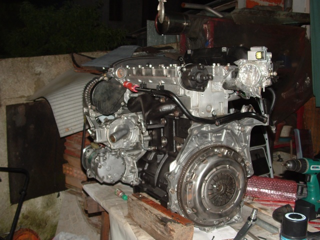

    Non capisco che c'è di strano... i primi respiri del motore appena riassemblato non erano nemmeno filtrati... eheheh che tempi :D il rodaggio poi è stato un pianto... ho girato con la mappa originale fino a quando non l'ho rottamata in pratica.. avevo rimappato una settimana prima.. :°°
  7. Me36
    Me36 Kartista
    83
    29 Febbraio 2008
    Serie3 e36Compact
    Che lavoretto.. non pensavo di ritrovare questa foto sul pc nuovo...
