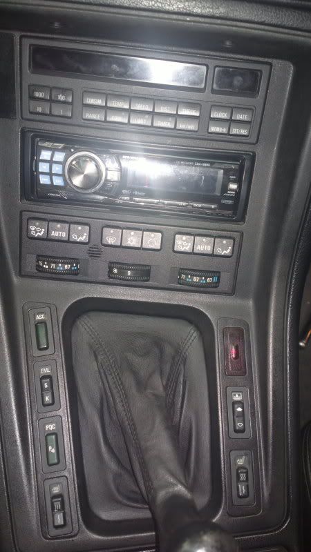

    Ragazzi salve Io avrei un po di problemi con la mia 850 del 1992
    1) non mi funziona il tasto delle sospensioni, di regola deve accendersi mi sa in base se vai in comfort o sport ma a me non dà segni di vita
    2) la spia asc quando metto in moto senza muovermi dopo qualche secondo si accende e non si spegne più , il tasto asc non da segni di vita. (Fatta equilibratura e convergenza ma niente ).
    3) il display del computer di bordo non fa vedere le scritte come si deve ma solo a metà e poco chiare,sembra che ci voglia nuovo perché i pixel sono andati! qualcuno dice che si pulisce il display e poi ritorna a vedersi bene...sarà vero??..
    4) le luci della pulsantiera lato guida per aprire i vetri su quattro che dovrebbero essere illuminati se ne vedono accesi solo due idem per là bocchette dell'aria al centro mi sa che dovrebbero accendersi anche quelle dov'è c'è la regolazione
    5) il vetro della porta lato guida quando chiudo la porta rimangono 4 mm di aria tra il vetro e la guarnizione della porta...e fischia
    6) quando apro il vetro si sente l'odore dei gas di scarico all'interno dell' abitacolo
    forse marmitta rotta per non fa rumore...!!
    7) sento un rumore sulla parte posteriore destra..pensavo provenisse dall'interno del pannello posteriore lato destro pax ma niente! li tutto regolare poi homesso mi cognato nel cofano e mi ha detto che camminando fa rumore il vano dove è collegato l'ammortizzatore posteriore dove ci sono i tre perni in pratica .a qualcuno è successo qualcosa di analogo ??
    8)la tendina posteriore pigiando il pulsante non si alzava però aiutandola a mano sono riuscito ad alzarla..il problema che provando ad abbassarla adesso si sente il motorino che da l'imputat ma non scende e anche manualmente no si avvolge la rete.
    9)il lava fari non va non si alzano neanche i quattro pistoncini..
    Aiuto...per favore datemi dei consigli
    Premetto che l'auto l'ho presa da poco e sono molto in esperto..della stessa..
    Ps so che la mia macchina a l'allarme ma mi manca la chiave con i pulsanti
    Si può fare qualcosa senza spendere 500 per una chiave nuova Bmw ??
    Grazie tante ragazzi

    1) intendi tasto EDC o tasto EML?
    2) qualche sensore andato (da fare diagnosi. ruota fonica, o sensore angolo di sterzo)
    3) va sostituito con esborso consistente (quello della e31 è specifico); mi pare che in germania ci sia chi lo ripara se glielo invii (cerca "pixel reparatur E31" su ebay.de)
    8) di solito l'ingranaggio che comanda il suo funzionamento si sgrana - va cambiato

    1)Il tasto del asc c'è scritto così sopra..si trova propio sopra quello degli ammortizzatori!!

    nel punto 1) non parlavi del tasto "ASC".
    i numeri delle mie risposte corrispondono a quelli delle tue domande.

    è scritto sopra il relativo selettore
    se EML, è il controllo di risposta delle farfalle acceleratore, e non degli ammortizzatori.

    No non c'è scritto eml

    per me è il controllo della risposta dell'EML. raro che abbia l'edc, ancorché non impossibile.
    per la lista optional vai su etk.cc e metti le ultime sette cifre del telaio, poi vai nella sezione "vin decoder" così hai la lista e verifichi subito.

    Ok vedrò ma in ogni caso non si illuminano i tasti...si sente la differenza di potenza ??

    la potenza è identica, cambia la "velocità di risposta" all'imput.

    Ha Edc
    Se mi dici come posso fare a metter le foto ti mando lo screen degli optional

    1) da verificare fusibili e fare diagnosi
    2)diagnosi
    3)flat cable rotto riparazione in Germania sui 150
    4) va sostituito il blocco interruttori per le bocchette cè la luce dietro da sostituire occhio a smontarle sono ad incastroo e si rompono facilmente (800€)
    5) va registrato vetro si abbassa quando apri?
    6) vanno cambiate le prese aria poste dietro le batterie
    7) in bocca al lupo si rompe il duomo sulle prime versioni va cambiata la lamiera mega lavoro
    8) ingranaggio o motorino da sostituire
    9) vanno controllati fusibili e impianto elettrico
    L'allarme funziona anche senza telecomando sempre che i microswitch sulle porte siano ok necessaria diagnosi.
