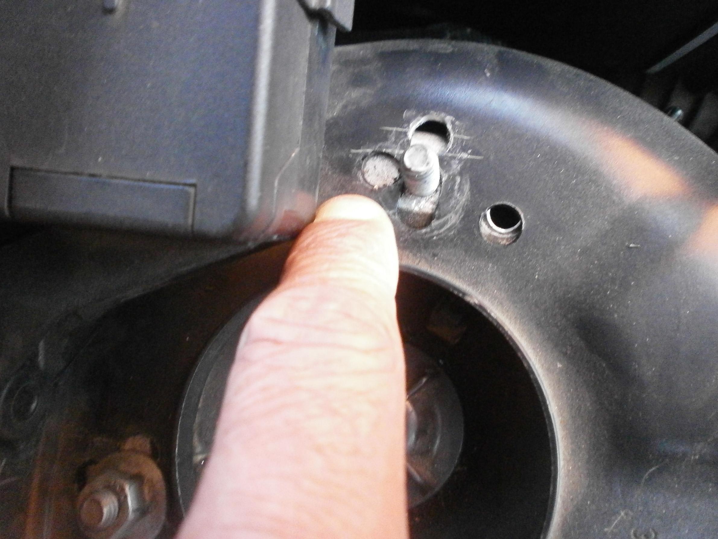

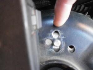

    se può interessare io ho modificato il punto di attacco ammortizzatore in tal senso.
    solo che al posto che asolare ho proprio spostato i fori.
    (spostandoli verso l'interno si ottiene un aumento del camber negativo; verso il retro dell'auto si aumenta l'angolo di incidenza, detto anche caster.)
    naturalmente è possibile spostare i fori (o asolare) in diagonale, ottenendo un aumento dei 2 valori in contemporanea (anche se minore, data la conformazione non è infatti possibile spostarsi di molto sia verso l'interno che all'indietro, come si potrebbe fare optando per lo spostamento singolo.
    Infatti ci si può spostare di uuna determinata misura dal CENTRO del duomi. (almeno nella mia che ha i duomi rotondi) (sulla rerie 1 che li ha quadrati forse ci si può spostare maggiormente)
    io in realtà ho asolato le asole originali di mezzo cm circa, (configurazione che uso abitualmente)
    poi ho praticato un foro spostato all'indietro, ma coincidente con lo spostamento massimo che avevo già raggiunto con l'asolatura.
    spostando l'ammortizzatore in questo foro arretrato, ottengo un aumentto del caster di un grado abbondante, pur conservando la campanatura negativa già raggiunta con l'asolatura.
    veniamo a noi:
    il comportamento muta sostanzialmente.
    chiaramente lo sterzo è più pesante, ma il riallineamento è molto più marcato, come pure migliora di molto la stabilità alle alte velocità.
    per contro, lo sterzo è duro (già la E46 non lo ha morbido), e l'inserimento in curva richiede più forza.
    è uno sterzo sportivo, ma le doti dinamiche ne guadagnano.
    (non è adatto però per l'uso cittadino, specie a basse velocità, o peggio in manovra)
    inoltre ho praticato una seconda serie di fori spostati solo all'interno,
    in quella configurazione ho il caster originale, ma il camber negativo molto pronunciato
    (ma questo settaggio non lo uso mai, l'ho solo provato. è adatto alle curve, ma se viaggi in autostrada fai solo fuori le gomme,perchè arrivi quasi a 2 gradi negativi)
    nella foto si vede l'ammortizzatore collocato nelle asole originali allargate.(camber di -1°20' circa)
    spostandolo nei fori che indico col dito, il camber rimane lo stesso, ma l'angolo di incidenza (caster) passa dai 5 gradi originali agli oltre 6 gradi ; valore degno della più sportiva sorella M3
    spostandolo invece nei fori che indico ora, il caster rimane sui 5 gradi, ma il camber negativo aumenta parecchio
    suggerirei a chi desidera variare il punto di attacco dell'ammortizzatore, di operare una sola serie di fori aggiuntivi (al contrario di come ho fatto io...) spostandosi in diagonale, per ottenere l'aumento in contemporanea di camber e caster.
