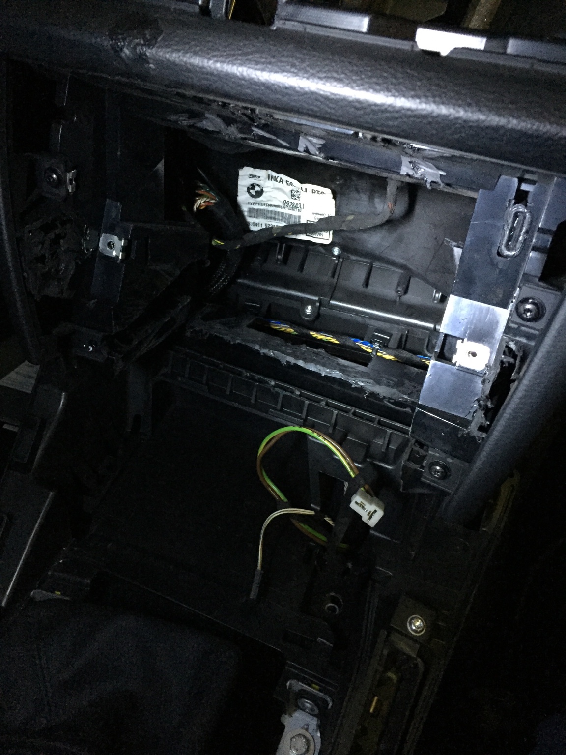

    L'ho fatto sulla mia x1 la settimana scorsa installando però l'nbt invece del cic. Voglio condividere cmq la guida( praticamente l'unica esistente in rete) che ho trovato spulciando a fondo un forum russo (praticamente ho "studiato" tutta lestate i forum bmw in rete in tutte le lingue!!!viva Google traduttore!) Che per il taglio e la creazione dei nuovi supporti mi è stata utilissima:

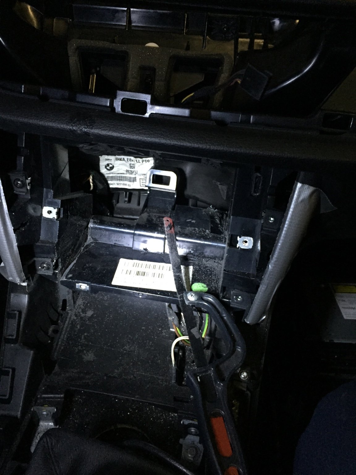

    Provo a inserire qualche immagine del mio lavoro

    Scusate ma una è al contrario.

    bel lavoro, ma il tagliare è la cosa più semplice,... il difficile è farci stare attaccata la centralina klima e la mascherina senza che ballino mentre si cammina... ;-)

    Ricreando i supporti per le mascherine come spiegato nella guida le fissi con colla siliconica a caldo e non ballano. È un lavoro di precisione

    si, si,.. so come fissarle, ne ho fatti abbastanza da averci preso la mano. la mia era solo un' aggiunta alle tue foto,o quelle che si vedono, in giro...
    in alcuni ho proprio sostituito gli attacchi della gabbia centrale con le clip originali. cosi si possono smontare e rimontare facilmente.
