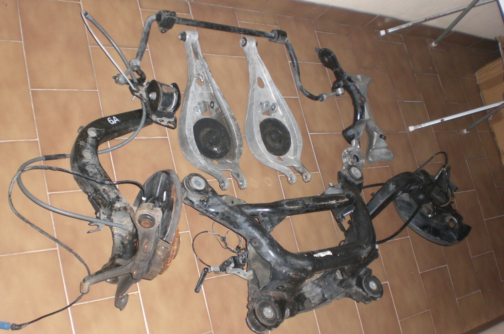

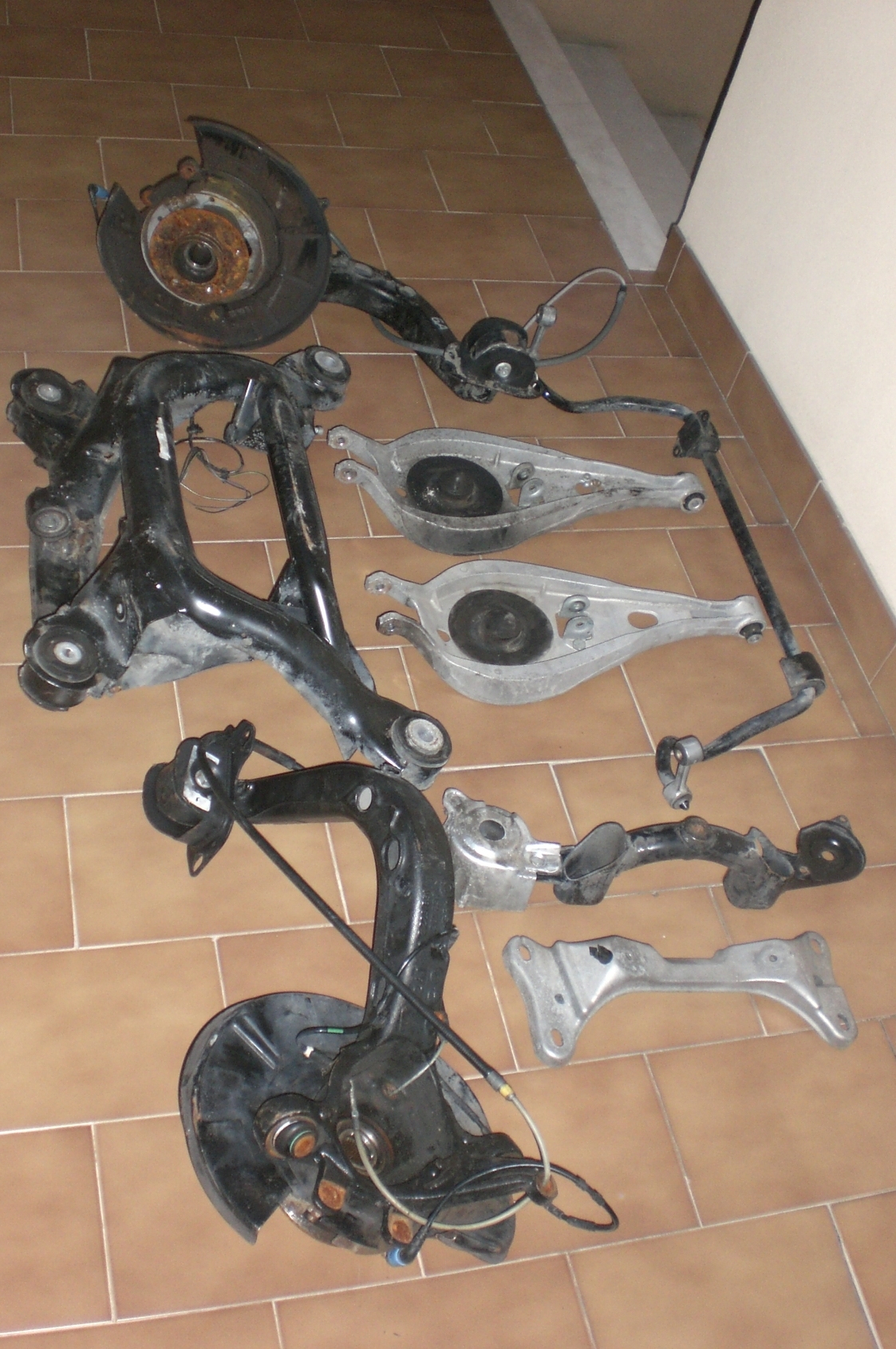

    mi sono arrivati i pezzi...ecco le foto di tutto spacchettato...

    mancano i braccetti inferiori purtroppo (nel pacco nn ci sono...nn c'erano nemmeno nelle foto dell'annuncio dal quale ho comprato tutto..) ..quindi dovrò vedere al trove dove recuperare quello che manca...

    ciao, da quello che si vede i bracci sono in ghisa verniciata; prima di procedere al montaggio, cerca di pulirli accuratamente e poi passa un antiruggine dove necessario; buon lavoro

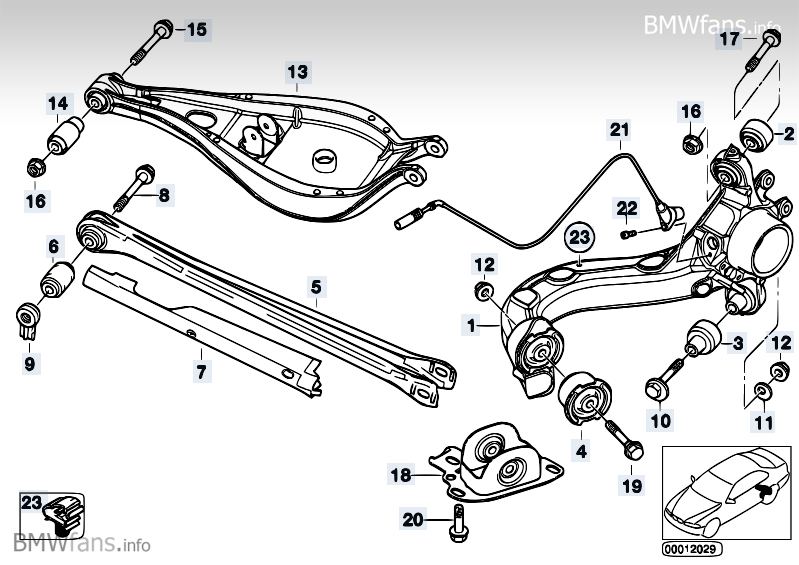

    ...ok..auto riparata..sostituiti i tre bracci...l'ho portata a verificare campanatura e convergenza...rispetto ai dati della casa madre, al posteriore la convergenza risulta +2.6mm a sinistra, +3,4 mm a destra (leggermente più convergente a dx quindi)...il tizio mi ha detto che la convergenza al posteriore sulla M3 non si può regolare..è possibile?

    E chi ti ha detto questo è uno che fa assetti?
    E le asole del pezzo 18 secondo lui a che servono?

    ha ragione 320 I S, la convergenza è regolabile; piuttosto l'angolo di camber?

    Camber con gli eccentrici dei braccetti n°5

    ..allora... il camber si regola con il braccetto 5 (c'è un bullone graduato che, ruotandolo, sposti più in dentro o più in fuori la geometria, quindi agisci sul camber)....
    ..la mia domanda era che mi sembrava strano che la convergenza invece non si riuscisse a regolare...
    ...il pezzo numero 18 è l'ancoraggio che , fissato e solidale al braccio principale, viene infilato dentro un alloggiamento ("un buco") e viene poi avvitato alla scocca con grossi bulloni...considerando che, nel pezzo nr 18 (l'ancoraggio come detto), i bulloni si infilano su fori che non sono tondi, bensì diciamo quasi ovali, sembrerebbe quasi che si riuscirebbe a regolare, prima di serrare definitivamente i bulloni, il posizionamento del predetto ancoraggio, e quindi del braccio, a piacere...
