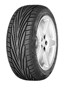

    Le uniroyal rain sport 2 questo, mi sembra simile alle falken e comunque costano quasi come le pzero

    le uniroyal costano quasi più sul web che dal gommista.
    sono una gomma un gradino sotto i primi marchi.
    non sono incentivate per la vendita sul web.
    come tutto il gruppo michelin. mnon c'è lo s*******mento del prezzo.
    io proverei a chiedere un preventivo.
    non c'è da considerare solo il disegno, ma anche il tipo di mescola che a seconda della composizione ha un miglior grip sull'asfalto bagnato e freddo.
