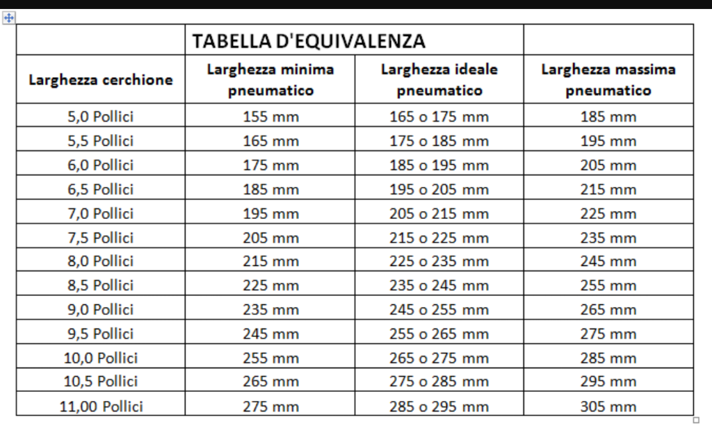

    Come et direi di mantenerti +/- 8mm
    Canale guarda questa tabella, considera che devi montare 225 avanti e 255 dietro
