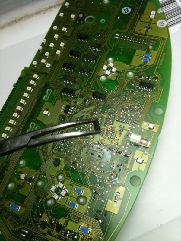

    ciao a tutti, ho cambiato il quadro strumenti e il modulo luci sulla mia e46 320d dell 09/2002
    ho comprato il pa soft e ho fatto le codifiche telaio e cambiato la memoria M35080chip dall vechio al nuovo (usato :) ...) [​IMG]
    per togliere le spie ASC Brake ABS
    ho codificato ii km con i miei pe far sparire il palino di manomissione, codifica colore ...
    tutto ok
    mi resta solo la lancetta dei KM che non mi segna la velocita ( saltella ) , se vado oltre i 130km/h la lancetta funziona fino al punto che devo fermare la macchina( tipo semaforo...stop..ecc..)
    non e difettoso il quadro strumenti che ho provato su 5 auto e funziona e viceversa.
    Ce qualcuno che sa cosa devo codificare? cosa devo resettare ? E il modulo ABS da codificare? NON VOGLIO SENTIRE "DIAGNOSI in OFICINA BMW" :)) che qua da me non sonno in grado di far niente.
