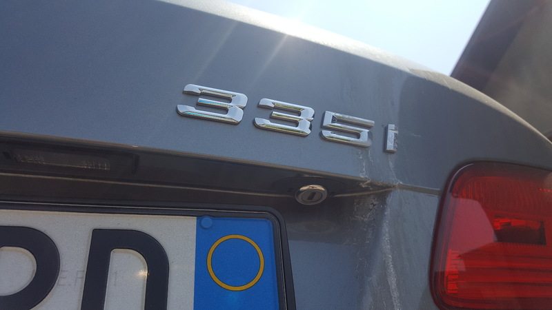

    Oggi ho fatto tutte le prove del caso ed effettivamente chiudendo con telecomando si può aprire con la chiave meccanica la portiera lato guida, poi il baule rimane sbloccato senza dover usare il tasto in consolle.
    L'apertura con chiave sblocca già tutta la macchina come il tasto di sblocco del telecomando.
    Cmq, la serratura sul portellone c'è ( almeno nel mio caso ) solo che provando con la.chiave meccanica gira ma non apre.....credo che la chiusura con telecomando inibisca tutte le chiusure meccaniche tranne la portiera lato guida ![​IMG]

    [MENTION=1211]PuccioE39[/MENTION] ho provato ad aprire l'auto con chiave meccanica e premere il pulsante sblocca porte interno
    niente da fare, il baule non si schioda
    se mi capita una cosa tipo questo thread non ci sono altre soluzioni che prendere il secondo-terzo telecomando ?
