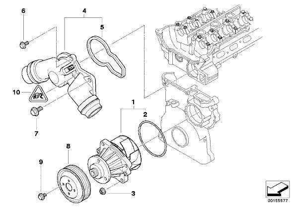

    Cuscinetto pompa acqua andato come immaginavo! per fortuna che non si è rotto l'asse girante-puleggia! Te la cavi con poco, già che ci sei cambia anche il termostato.

    DOVREBBE ESSERE IL PUNTO 8 IL PROBLEMA.
    CI SONO ALL INTERNO DEI CUSCINETTI CHE NON GIRANO BENE ...
    TOTALE SPESA SUI 60 EURO CON LAVORO.
    Quel rumore lo fà soltanto a freddo??? dura un paio di secondi??? poi nell arco della giornata non senti più nulla???
    NIENTE DI GRAVE...GIÀ SUCCESSO ANCHE A ME....

    Ti conviene cambiare anche i rulli dei tenditori,singolarmente si trovano solo di concorrenza,costano sui 30euro l'uno,a mio avviso ti conviene cambiarli considerando che ci stai facendo mettere mano.
    No,il punto 8 è solo il binario della puleggia,ed è fissato alla pompa(con 4 dadi),la pompa è il cuscinetto.

    Vedrai che non ha fatto caso ai numeri, succede che in mezzo a tutti quei "punti" scambi un pezzo numerato con un'altro.

    Capita spesso che confondano il binario per il cuscinetto,è abbastanza normale,tu sei ormai inoltrato e quindi lo sai. :wink:
    Vebè dai,come intervento questo di cui parlavamo,non è particolarmente oneroso,più che altro se non cambia certe parti adesso,poi rischia si spendere più di manodopera che di pezzi,ogni volta va tirata giù l'elettroventola e sfilate le cinghie,nulla di complicatissimo,ma facendo il lavoro bene ricontrollando tutto in modo certosino, richiede tempo. :wink:
