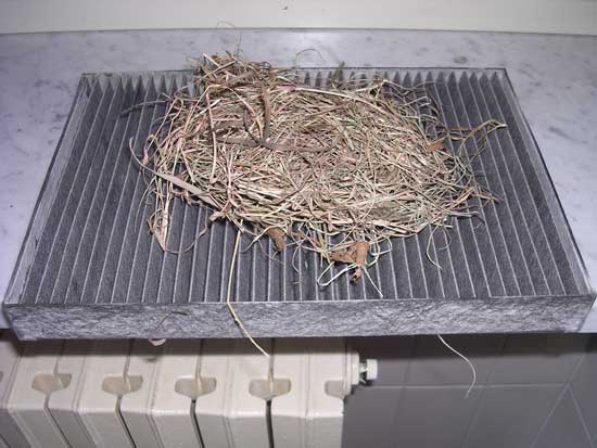

    Non è che l'han rosicchiato i topi ? Non scherzo... dopo 15 gg di fermo in parcheggio dell'aeroporto di Orio al Serio portai la macchina ( la vecchia A4 ) a far un po' di manutenzione al clima. Trovarono una tana di topi costruita nel vano filtro aria abitacolo. Come ci entrarono non si sa....:-k
