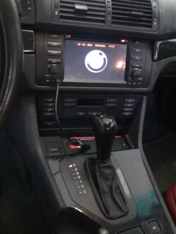

    oggi ho controllato per via del problema alla radio che scrivevo su,ho smontato l'autoradio (un 2 din cinese)e guardando bene ho notato che lo spinotto dell'antenna dell'auto era rotto,ossia il filettino centrale color rame saldato allo spinotto era staccato e toccava appene appena.
    Visto che per collegarlo all'autoradio ho un adattatore (di quello lungo perchè quello originale è a testa piatta)ho deciso di toglierlo completamente e vado a comprare uno spinotto lungo,l'unico problema e che non si accende la radio perchè il negativo lo prende dall'antenna!!!Spero che possa esserti utile perchè io stavo per smontare dove c'è l'amplificatore credendo che fosse quello il problema!

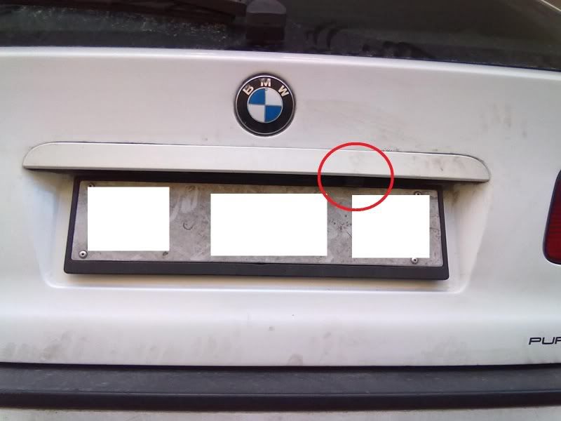

    cmq oggi mi è arrivata la telecamera della retromarcia che sta al posto della luce della targa, spettacolare e invisibile! spettacolare!!!!
    ed ecco l'interno!

    Non ci crederai io la telecamera l'ho montata proprio oggi proprio quella che va al posto della luce targa!
    Veramente comoda,ho dovuto mettere un led all'altra luce targa perchè nella telecamera è integrato il led e la differenza era notevole!
    Curiosità, quanto l'hai pagata?
    Io adesso sono in Polonia e ho speso 25€!:mrgreen:

    bene!
    ma quella radio mi sa che è per E46, non per E39..
  13. spadiz
    24.496
    2.155
    5 Luglio 2005
    164.004.960
    A prescindere, non ci sta un granché :-k

    ho verificato, in effetti non è per E46, perché altrimenti dovrebbe avere lo scalino nella parte alta. però strano che lasci quei buchi in alto al confine con la modanatura in radica..

    chi come me ha l'occhio dell'originale vede la differenza ...ma in onestà non mi sembra che si integri male.....
    io per la retrocamera posteriore sono andato molto per le spicciole.l'ho posizionata in basso vicino alla marmitta...
    passare i cavi dai sifoni che ci sono dentro le cerniere del portellone era troppo laborioso...almeno per me chhe non ho tanta pazienza...costo totale 15 euri!! risultato accettabilissimo direi...

    per la telecamera, anche io devo mettere un led sull'altro, troppa differenza :D /emoticons/biggrin@2x.png 2x" width="20" height="20" />
