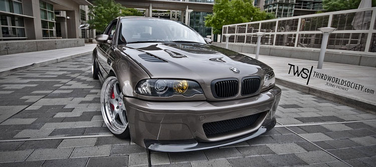

    guardate che bel colore :-)

    il colore è bello ma come auto troppo tamare cosi conciate a me piace un po piu sobria ;) /emoticons/wink@2x.png 2x" width="20" height="20" />

    no solo il colore :-)
