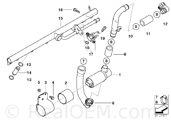

    Io mi riferisco al componente 17:
    http://www.realoem.com/bmw/diagrams/d/j/195.png
    che mi risulta essere solo per la CSL:
    http://www.realoem.com/bmw/showparts.do?model=BL95&mospid=50641&btnr=13_1028&hg=13&fg=15
    Mentre sulla M3 normale non c'è:
    http://www.realoem.com/bmw/showparts.do?model=BL91&mospid=47621&btnr=13_0910&hg=13&fg=15
    e dovrebbe misurare la depressione assoluta in aspirazione.
    Un sistema simile ce l'ha anche la S2000 che anche lei non ha il debimetro.
    Sicuramente un AlphaN fatto da chi sa è più rapido da installare, però rimane carente nel momento che c'è una qualsiasi variazione ambientale e personalmente la cosa non mi piace molto, la vedo come una cosa "zoppa" per un utilizzo stradale anche se un po' abbusivo ;) /emoticons/wink@2x.png 2x" width="20" height="20" />

    Ti confermo che è un tmap sulla linea del vuoto :eek:, bisognerebbe indagare per cosa viene effettivamete utilizzato, al momento non riesco a capirne lo scopo, mi son svegliato da poco :mrgreen:. Misura la depressione ma perchè, cosa se ne fa in quel punto che è a valle delle farfalle ?

    Mi vien da dire che il sensore in questione è in depressione a motore avviato ed in presenza di pressione atmosferica dovuta all' aspirazione, da il valore alla centralina, quindi a prescindere dall' altitudine.
    Per assurdo se la pressione atmosferica è bassa perchè si è in montagna, il sensore da un valore coerente.
