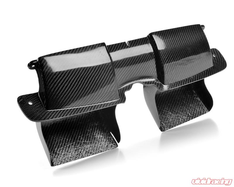

    Ciao ragazzi,
    avrei bisogno di un vostro parere riguardo ad un pezzo che vorrei acquistare per la mia biemme.
    La ricerca è cominciata dopo aver visto delle E92 M3 del Superstars al Mugello :biggrin:
    Il pezzo in questione è in foto ed è un convogliatore in fibra di carbonio o kevlar per l'impianto di aspirazione:
    oltre a convogliare l'aria dalle calandre anteriori alle prese d'aria, queste le sposta un pò più lontano dal radiatore per mantenere il tutto un poco più fresco.
    Premetto che non mi serve un parere sulla inutilità di questo pezzo, ma mi interesserebbe sapere se qualcuno conosce davvero bene l'aspirazione per
    potermi dare delle controindicazioni, del tipo della troppa quantità di aria immessa nella scatola filtro in base a quella aspirata dal motore, o troppo piccolo lo sfogo che ho sul fondo del coperchio della cassa per potere rilasciare quella in esubero che questo pezzo a 200km/h mi fa entrare.
    Che ne dite? Qualuno di voi ha già montato anche solo degli scoop sotto la cappotta di aspirazione anteriore notando quaclhe incompatibilità? :-k

    La E92 non ha un sistema con presa d'aria dinamica ma prende aria da un condotto "a flusso perso": in pratica l'aria, caricata dal frontale, viene espulsa dalla presa sul cofano; in questo modo, nel condotto, viene sempre creato un flusso di aria fresca, al centro del quale c'è il vero snorkel dell'airbox a prelevare aria. Il bilanciamento tra intake e espulsione è già studiato e consente di non far mai andare in depressione l'airbox; ogni eventuale aumento di intake provoca un rallentamento dell'aria nel condotto con conseguente perdita dei vantaggi dello stesso.

    Solo una precisazione, io non ho presa d'espulsione sul cofano perché ho un 330i, ma ho una piccola apertura sul fondo del coperchio, è dell'aspirazione BMW performance.
    Se ho capito bene quindi questo scoop effettivamente aumenterebbe velocità e portata d'aria nella cassa filtro. Immagino quindi che calcolare di quanto allargare l'apertura di sfogo esistente visto l'aumento di intake tenendo presente l'aspirazione del motore alle varie velocità in base alle nuove bocchette sia una cosa allucinante!

    No alla fine non l'ho preso Matteo, credo che effettivamente possa servire solamente insieme ad uno sfogo d'aria adeguato. Infatti questo pezzo è di un kit per M3 E92 che, oltre ad essere completamente diverso il sistema, ha sul cofano l'uscita dell'aria.
    Immagino già a 200km/h quanta aria possa entrare nell'airbox e il mio N53 non credo sia in grado di digerirlo :sad: ne l'aspirazione perfomance sia in grado di sfogarlo dietro, dove c'è quella piccola apertura in fondo alla cassa filtro!! 8-[
    A me piaceva sia l'idea del carbonio, che riprendeva il pezzo performance, sia che sposto l'ingresso dell'aria da vicino al radiatore in orizzontale a davanti al doppio rene con bocchette verticali... però non sono ancora convinto di fargli bene all'N53...anzi...

    Sulla base di che cosa lo dici?

    L'apertura di cui parlo però è posta in fondo al coperchio della cassa filtro, verso l'interno auto per intenderci, dal lato opposto in cui il coperchio si innesta al collettore anteriore! Non il piccolo foro sulla base!
