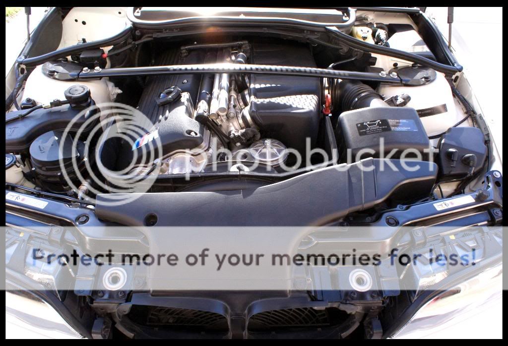

    I tromboncini non si cambiano.
    Vedi tu comunque .
    Di buono cè che il diametro della sezione dove va inserito il sensore massa aria sembra molto simile all'originale ( bisognerebbe misurarlo )
    Se così fosse hai una possibilità che funzioni abbastanza bene senza modifiche di mappa.

    In effetti vedo che questo è un airbox con filtro interno
    Se cè il debimetro il filtro va messo prima del debimetro non dopo , altrimenti non dura nemmeno una settimana
    Bisogna eliminare il filtro interno e applicare quanto meno un filtro artigianale all'imboccatura.

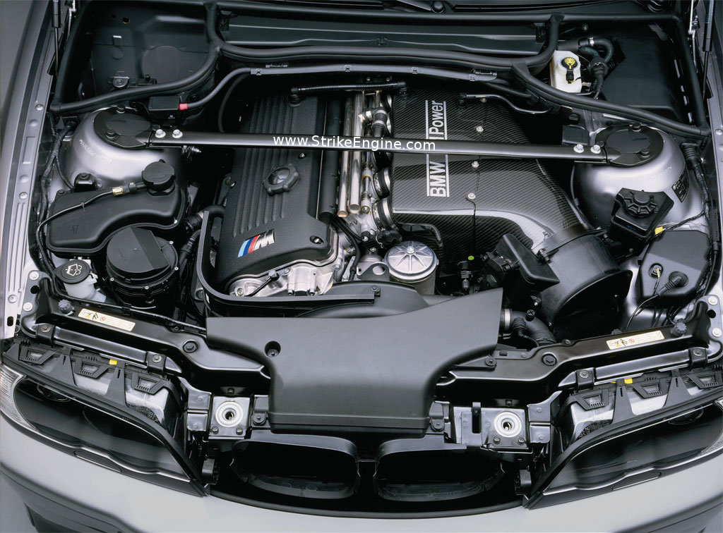

    Il problema non è tanto di fogliame o altro ma soprattutto le polveri dove una retina metallica per di più a maglie larghe non fa proprio nulla.#-o
    La CSL non ha il debimetro...
    ...fidati di quello che ti hanno detto gli altri che si sono già interessati direttamente in precedenza...
    ...o cmq dagli un occhio tu direttamente confrontando l'airbox dellla CSL con quello delle M3 standard :wink:
    La CSL poi ha in effetti il filtro aria a pennello a ridosso della parte finale dell risonatore dell'airbox (dove vedi le viti di collegamento delle due parti) e il debimetro se ci fosse stato avresti dovuto vederne il collegamento in quella zona che coma da immagine puoi ben notare non c'è...
    ...sulle M3 standard il filtro a pannello è molto più a valle (in zona faro anteriore sx) e il debimetro lo vedi posizionato sul tubo di raccordo dalla scatola del filtro all'airbox ;) /emoticons/wink@2x.png 2x" width="20" height="20" />

    Ovviamente i debimetri non sono tutti uguali , variano a seconda delle portate d'aria che devono misurare.
    E comunque non è solo il debimetro in se che conta ma anche come e dove viene alloggiato.
    Non è un caso che sull M3 normale sia posto abbastanza lontano dall'airbox e inserito in un condotto di forma regolare e costante, e preceduto tra l'altro da una rete che serve appunto a "rompere" le turbolenze che si formano all'ingresso del condotto .
    Il flusso d'aria che lo investe deve essere il più possibile stazionario.( temperatura , pressione e velocità costanti )
    E' ovvio che installandolo in un condotto di maggiori dimensioni e che si allarga molto verso l'interno ( airbox in carbonio ) non funziona più bene
    Il CSL, per quelli che hanno dei dubbi ,non ha debimetro.
    La misurazione della massa aria viene eseguita tramite il sensore di temperatura nell'airbox e il sensore di pressione atmosferica posto sul circuito secondario dell'aria , con tutte le correzioni in base agli altri parametri
    Riguardo comunque agli airbox in carbonio si era già parlato diffusamente tempo fa, e ormai è chiaro che è una modifica che da sola ha ben poco senso ( se non per fare del rumore )
    Inoltre la maggior parte degli airbox che si trovano in giro non sono fatti bene , e installandoli la macchina va nettamente peggio che con l'originale , anche per tutti i problemi legati alla misurazione della massa aria
