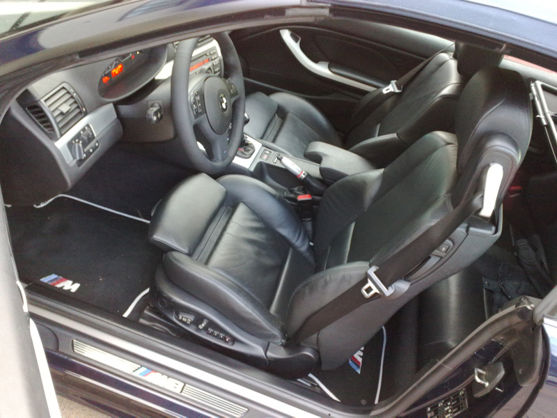

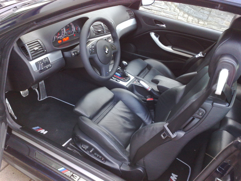

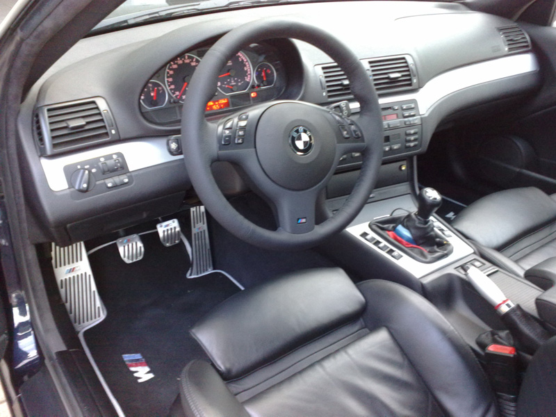

    Ho solo queste foto di un anno buono fa:
    Quelli posteriori non mi piacevano e li ho tolti subito.
    Se ti piacciono i pedali+poggiapiede ho intenzione di venderli :mrgreen:

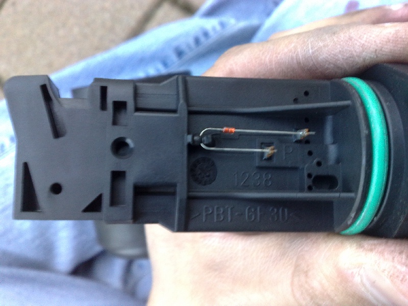

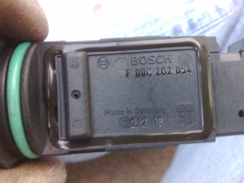

    Ma il mio era SIEMENS!!! Come mai?? Che sia già stato cambiato???

    Il mio è completamente diverso...
